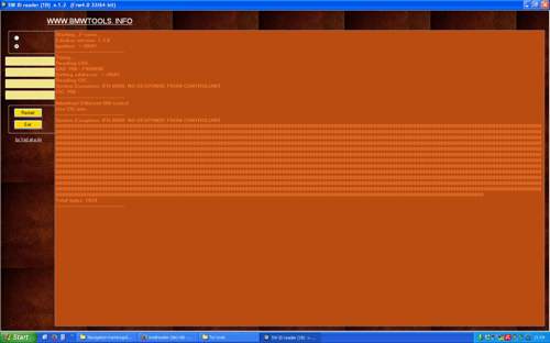

ich würde gerne den 00DE.FSC mit ESYS auslesen. Bei CIC gibt das mit dem 001b.fsc immer recht einfach mit SWID_Reader, was bei NBT nicht mehr geht.
Ich habe im Internet einige hinweise gefunden, aber leider noch keine konkrete Anleitung, so daß ich zwar schon einmal etwas ausgelesen bekommen habe, dies aber nicht nach einem 319 Byte grossen FSC aussieht, sondern höchstens nach irgendeinem "menschenlesbaren" Kurz-FSC.
Also ich gehe auf FSC Extedended:
Diagostic Address: 0x69
Application ID: 169
Base Variant: HU_NBT
Update: 1
Wähle StoreFSC - Lesen - Starten - Speichern.
Aber das bringt nicht das richtige Ergebnis.
Was mache ich wo falsch?
Danke,
Frank
So es läuft und ich kann mein 1B File auslesen. Ich fasse mal die Schritte zusammen, falls noch jemand vor ähnlichen Problemen steht und sich nicht durch die unzähligen englischen Foren wühlen möchte.
1. Ein 32Bit Betriebssystem ist nicht mehr notwendig -> E-Sys, EDIABAS und auch SWID-Reader sind mittlerweile x64 fähig. Damit entfällt das lästige erstellen einer virtuellen Maschine und deren Speicherplatz. Ich nutze nativ Win8.1 x64 auf mein Laptop und alles funktioniert. E-sys benötigt keine Anpassung, swid_reader gibt es für CIC und NBT in einer x64 Variante. Bei EDIABAS hab ich die Tool32.exe mittels Kompatibilitätseinstellung auf WinXP eingestellt, das gleiche mit der ebas32.exe (User-Interface welches swid_reader nutzt um sich zu verbinden).
2. Da die enet Verbindung zum Auto von Windows als öffentliches Netzwerk eingestuft wird, hab ich in der Firewall Ausnahmen für "tool32.exe", "ebas32.exe", "ZGW_SEARCH.exe" und"E-Sys.exe" hinzugefügt um auch das auszuschließen.
3. swid_reader kann sich in einem beliegen Verzeichnis befinden, es ist völlig egal von wo aus man das Programm startet solang man das Verzeichnis "C:\EDIABAS\Bin" zur globalen PATH Variable in den erweiterteten Systemeinstellungen von Windows hinzugefügt hat.
4. Falls noch Probleme mit zgw_search beim Starten auftreten, muss man die "MSWINSCK.OCX", welche sich im gleichen Verzeichnis befindet, mit Windows registrieren --> Eingabeaufforderung als Admin starten und dort "regsvr32 C:\EDIABAS\Hardware\ENET\MSWINSCK.OCX" einfügen.
Das gleiche ggfs. mit "MSFLXGRD.OCX" im Verzeichnis "C:\EDIABAS\Bin" durchführen.
Danach sollte es soweit hinhauen.
