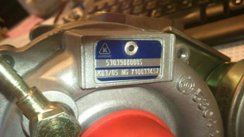

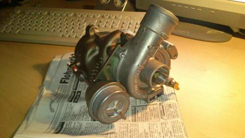

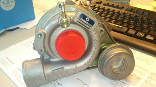

Generalüberholter Turbolader bei Ebay ersteigert, Bilder zu einem führenden Turboladerspezialisten geschickt (S.....) geschickt und die meineten ist zu 99 Prozent wirklich ein originaler überholter.
Werkstatt sagte mir der Turbo würde passen, sagte mir aber auch dass man einen Schlach zu irgendeinem Ventil totlegen müsse damit der passt. Bilder des Laders im Anhang.

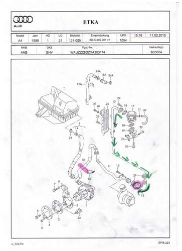

alles auch wieder korrekt verbunden? beim ANB ist die ladedruckreglung ein ziemliches wirrwarr (anhang)
weiterhin, das angesprochene "Druckregelventil" oben neben dem luftfilterkasten. wenn dieses nicht korrekt arbeitet hat es keine negative auswirkung auf den ladedruck. dieses sperrt lediglich durch unterdruck eine richtung für die kurbelgehäuseentlüftung, aber das ist auf dem anschlußschema sehr gut nachzuvollziehen.
