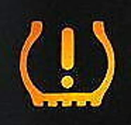

Guten Morgen. Heute morgen ist es ja kalt.. - 1 Grad..
Ich hatte heute richtig was zu lesen im Auto.. Es wies mich darauf hin das ich mit glätte zu rechnen habe.. Und Reifendruck vorne rechts Kontrollieren.. Während der Fahrt war druck aber bei beiden Vorderräder gleich.. Nun ist rechts unten bei der Tankanzeige ein (!) Dauerleuchten... Was soll mir das sagen? Tank ist hab voll!
Auch der Reifendruck.. Muß ich wegen sowas nun zur Werkstatt?
Opel Adam 1,2 Baujahr 6/2014 mit 25.000 km
Ich hoffe ich hab keine allzu dumme frage gestellt.. Zwinker.
Vielen Dank

Das Zeichen ist doch in einem Reifen ? Oder nicht ? Bei Dauerleuchten ist ein Sensor "defekt" .
Hm.. Muß ich in Mittagspause nochmal zum Parkplatz gehen.. Zeichen sah aus wie in klammern gesetztes (!) ...
Hab den Wagen erst seid Juni.. Das wird doch wohl auf Garantie laufen, oder?

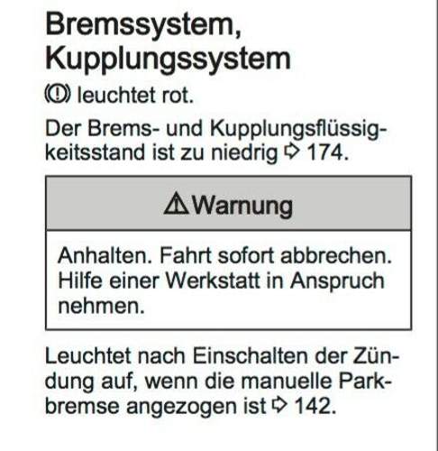

Du hast doch sicher die Bedienungsanleitung im Handschuhfach? Schau doch nach, welches Symbol es war. Wenn es nicht in einem Reifen dargestellt war, dann betrifft es das Bremssystem. In die Werkstatt solltest du also so oder so 😉
Bildschirmfoto-2015-11-03-um-09-41-49
Garantie ist 2 Jahre ab Zulassung , Seite 88 in der BA könnte auch helfen...................

@neonmag schrieb am 3. November 2015 um 09:43:22 Uhr:
" BREMSE" - JA richtig die Anzeige ist ja auch rechts unten beim "Tank".............😕
@tinchen007 schrieb am 3. November 2015 um 09:28:00 Uhr:
Der Sensor vorn rechts meldet Druckverlust im Reifen, obwohl (augenscheinlich) kein Druckverlust vorliegt. Dein FOH wird das klären können.
@ MeriFan
Nein, da ist sie natürlich nicht, in der Tankanzeige gibt es nur das Symbol für die RDKS (siehe Anhang).
neonmag hats gut gemeint. 😉
6o0vfpdf
Das Symbol soll ein Reifen sein?? Okaaaaay.. Das wars!
Also jetzt ist die Anzeige (!) aus! Und kein Hinweis mehr.. Bin jetzt 10 km nach Hause gefahren und Druck ist nur minimal rechts vorne niedriger.
