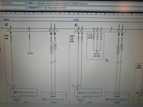

Die Stromversorgung des Displays liegt doch feste im Fahrzeug mit in einem anderen Kabelbaum. Den kann er doch garnicht wechseln. Höchstens umpinnen oder Adapterkabel dazwischen stecken.
Unten ein Foto von dem Stromanschluss des Comand Displays. Da siehst du die Sicherung F11 mehr oder weniger direkt vom SAM FRONT zum Display verlaufen.

Hallo Michael (Du hast hier ja am meisten beigetragen), hallo Forum,
beim Austausch des Radios gibt's Neuigkeiten: viele kleine positive, eine große negative:
Comand eingebaut, passt soweit alles
gleiches gilt für das Display
Sicherung Nr. 11 getauscht
(aller Schritte "stromlos" durchgeführt)
Danach Test:
Radio wird im KI angezeigt, CD wird gelesen (sogar die Gracenote-Datenbank erkennt die CD)
Vorsingen der einzelnen Tracks sowohl über Lenkrad als auch direkt an der Headunit möglich, gleiches gilt für Radiofrequenzen. Auf Telefon schalten geht auch, bekomme den Hinweis, dass keins angeschlossen ist (was ja auch stimmt)
Ein- und Ausschalten des Radios ist auch möglich (so zeigt es zumindest das Display im KI an)
ABER: Display geht nicht, bleibt dunkel. Ein- und ausfahren des Displays ist nicht möglich. Und bevor hier die Mutmassung Richtung defektes Display geht: Ich habe auch kein Ton, weder bei CD noch bei Radio...
Achja: Das Adapterkabel hb ich natürlich auch eingebaut, die Sicherung 11 bleibt auch nach dem Umtausch intakt.
Luftdusche habe ich sowohl meine als auch die mit dem Radio gekaufte getestet. Sie gehen beide nicht. (Beide Luftduschen sind aber identisch mit ESP-Schalter, Warnblinker und Funktionstasten fürs Display)
Kann es sein, dass, aufgrund der Tatsache, dass im Original ein APS 50 drin war, jetzt das NTG4 "freigeschaltet" / codiert werden muss? eine andere Erklärung fällt mir nicht ein, aber vielleicht hab ich etwas übersehen...

Was der Fehler vom dunklen Display war kann (zumindest ich) nicht wirklich eingrenzen. Bevor Thomas bei mir war, hab ich alles nochmal überprüft, es ging nix. Zwischenzeitlich hab ich den Anschluss zum Kabelbaum des Wagens demontiert (um für Dich entsprechende Fotos des Adpaterkabels zu machen, die brauchen wir jetzt nicht mehr ;-).
Nachdem Thomas im Radio die "MOST-Einstellung" geändert hat, war zumindest Ton da. Als dann das Display angeschlossen wurde, funktionierte dies plötzlich auch einwandfrei. Sogar OHNE entsprechendes Adapterkabel (auch dies habe ich vorher getestet, ebenfalls ohne Funktion).
Das Ergebnis ist für mich mehr als "ausreichend" ;-). Sicher wäre es auch schön zu wissen, woran es gelegen hat. Als "einfacher User" ist mir das Ergebnis tatsächlich wichtiger als die Erklärung.
Danke auf alle Fälle an Euch beide!
Hallo Michael,
ich vermute dass die Löschung des Fehlerspeichers und der HardReset nach der Umcodierung das Display wiederbelebt hat. Leider hat die Batterie nach kurzer Zeit schlapp gemacht und dann war eine Verbindung zum Fahrzeug nicht mehr möglich. Ich hätte da gerne noch einmal explizit den Fehlerspeicher im Display ausgelesen. Das hole ich aber noch nach.
