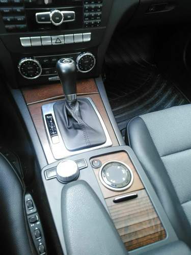

1. Rückfahrkamera
Die Kamera habe ich bereits in der Blende/Griffleiste (W204 Mopf Kombi) an die originale Position montiert und das Video-Chinchkabel auf der rechten Seite über Himmel und dann unterm Handschfachkasten bis zum Comand gelegt. Stomversorgung der Kamera habe ich hinten rechts am Massepunkt und Kabel (grau/grün) am Stecker der rechten Rückleuchte angeschlossen.
Das Video-Chinchkabel per Adapter angeschlossen (leider der Falsche!! nicht gewinkelt und Steckergehäuse passt nicht auf Comandstecker), dann im Dealer-Menü Rückfahrkamera freigeschaltet...
...und siehe das Bild der Rückfahrkamera ist auf dem Comand-Display (bei Zündung eingeschaltet)
Sooo anbei ein paar Bilder.
Vom Einbau habe ich leider nicht wirklich etwas, natürlich wieder nicht ans Bilder schießen gedacht.
Der schwarze Knopf wird noch durch einen aus Aluminium ersetzt. Gefällt mir so noch nicht ganz.
Img-20190503-141748
Img-20190503-141546
Img-20190503-141812
+5

...so eine kleine Vorschau :-)
Nach dem der erste Testaufbau erfolgreich war, Bild ist da, die Anschlüsse für den externen Ton suche ich noch...!!!
...mehr gibt's die Tage!!!
Vielleicht könnt Ihr mir bei diesem Problem helfen???
Das Bild der Rückfahrkamera wird "nur wenn der Motor" läuft nach ein paar Sekunden schwarz, ich denke da stört irgendetwas rein... ...wie kann ich testen was genau?
1. Bild nur bei Zündung
2. Bild bei Motorlauf nach 5 Sekunden
...erstes Problem behoben :-)
Ich habe die Stromversorgung der Rückfahrkamera testweise über eine separate Rollerbatterie angeschlossen, um zu prüfen ob etwas in die Stromversorgung einstreut oder aus des Videosignal - und siehe da die RFK läuft ohne Probleme.
Daher Stromversorgung direkt über ein Arbeitsstromrelais am SAM-Heck über 30 angeschlossen.
