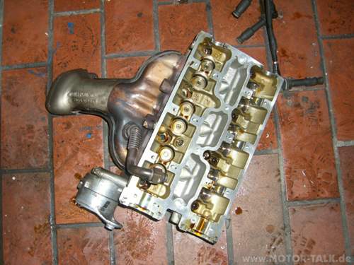

Hallo ich hab jede menge probleme bitte helft mir ....
1. hinterer Krümmer verzogen wie bau ich den am besten aus ( oben/unten )????was brauch ich was muss ich beachten
2. Lenkgetriebe verliert Öl an der manschette
laut Opel gibt es dafür keine dichtungskit
und wieder was brauch ich was muss ich beachten.
Wäre nett wenn ihr mir ein paar tipps geben könntet die mir die arbeit was erleichtern.
Ich danke euch schonmal im Vorraus.

pffff - viel Spass. Der hintere Krümmer ist der schlimmste im V6. Die die ich kenne mussten bei dem Problem die Maschine an- bzw. rausheben, um den zu tauschen.
Das Lenkgetriebe kann man abdichten lassen. Es gibt zertifizierte Firmen, die das machen - findest du evtl. über google...
Ansonsten brauchst du ein neues Lenkgetriebe... zum Ausbau müssen sich andere auslassen. Darüber weiss ich nicht viel 😉
Gruß cocker
Um das Lenkgetriebe auszubauen muss man den unteren Fahrschemel ausbauen, da ist es ja drauf. Und Kreuzgelenk zu der Lenksäule trennen, und die Leitungen etc. Echt üble Arbeit sowas.

steht es ganz sicher fest das der Krümmer defekt ist?
bei mir war er zwar auch defekt aber dazu kam noch das kleine Abgasrohr welches zum AGR geht.
mit etwas Glück ist vllt. nur dieses bei dir defekt!
Gruß Christian
Cimg0913
also ich hab von unten nur gesehen das er direkt an der verbindung zwischen krümmer und flammrohr rausdrückt. lichtmaschine ist schon ganz schwarz.
zum krümmer meinten die von Opel aber das mann denn mit viel fingerbrechen auch von unten rausbekommt ohne die motorposition zu ändern.

Naja wenn es daunten raus drückt dann ist es nicht schlimm. Flammrohr/Hosenrohr abbauen und die zwei Dicht ringe ersetzen und wieder zusammenbauen, beim ausbau aufpassen das du nicht stehbolzen abreist weil dann kannst du ihn wirklich ausbauen, am besten lässt du es machen soll dann nicht dein Problem sein wenn die stehbolzen von anderen abgerissen werden😁,
Das Problem ist sie reisen gerne ab, Lass dazu am besten die Kiste richtig warm laufen dann lösen sich die schrauben besser,und richtig Rostlöser drauf.
Zum Lenkgetriebe.
Wenn du dann doch den Motor rausholen solltest dann nehm ihn raus mit Unterfahrschemel/Aggregateträger dann kannst du den Krümmer machen und das Lenkgetriebe,
@Cooker 4stellig ist schon ganz schön hochgegriffen, ich hab noch nie ein Motor schneller ausgebaut wie beim Vectra B.
Ich bau dir den Motor in einer stunde aus😉

hier der beweiss 😁
