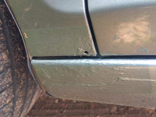

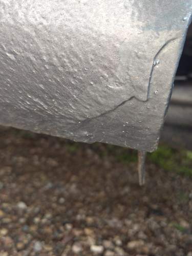

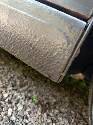

Kurze Rückmeldung:
Drei Jahre nach der Aktion ist an allen Stellen nichts weiter sichtbar passiert. Die Stellen wurden im Sichtbereich lackiert (schnell aus der Dose) und das hält alles.
Ich bin sehr zufrieden und würde es jederzeit wieder so machen.
Super! Hat doch dann geklappt! Immer mal die Radhausschalen demontieren und Dreck abspritzen.
Das wird jährlich gemacht, allerdings halte ich da weder HDR noch Gartenschlauch rein, sondern reinige trocken mit einem Handbesen. Das muss reichen und tut es scheinbar auch. Schwämme sind ja eh alle raus.
Auch hier hänge ich mal Bilder vom heutigen Zustand an. Passt für mich nach wie vor perfekt zum "Aufwand".
Bild #211578753
Bild #211578756
Bild #211578759
