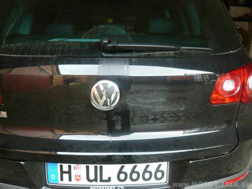

so, mal wieder ein neuer Fred von mir, da ich in der SUFU nichts gefunden habe.
Vielleicht bin ich auch der erste mit diesen Problem.
Bei mir kommt irgendwie Wischwasser aus dem Scheíbenwischer und läuft dann über die Scheibe auf die Heckklappe um das VW Emblem und senkrecht runter auf die Stoßstange.
Da es sich um eine weißliche Flüssigkeit handelt (es ist noch die Erstbefüllung), sieht das ganze ziemlich ekelhaft auf dem schwarzen Lack aus.
Interessanterweise leckt es auch dann wenn ich gar nicht wische.
Wer kennt das auch und kann mir Tipps geben, wie man (bzw. der Händler) das abstellen kann.
Danke schon mal für Eure Antworten.

Habe vor ein paar Tagen nochmal Fotos gemacht und werde morgen eine Email an VW schreiben!
Das kann es doch echt nicht sein!
P1050134
da sieht ja eckelig aus. Noch viel schlimmer wie bei mir.
Ohne Worte......

haber jetzt noch Fotos ans Autohaus gemailt, damit sich die Damen und Herren auch wirklich was darunter vorstellen können.
