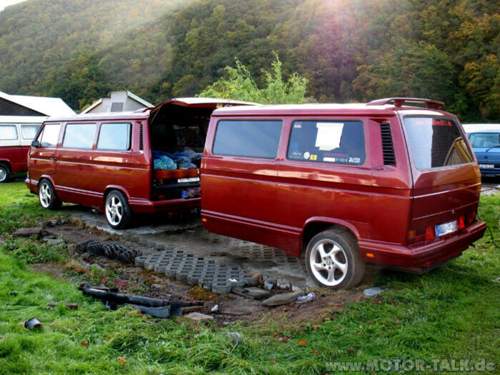

Ganz ehrlich? Ich würde A-B-Säule und C-D-Säule aneinander setzen.
Das sieht gut aus, die vorderen Radläufe bleiben erhalten und sitzen mittig und die Türen bleiben auch, was manchmal ganz nützlich sein kann. Leider hab ich kein Foto, hab das aber mal so gesehen.
Moin,
wenn Du A u.B Säule mit C u. D Säule zusammen setzt, hast Du aber zwei Radläufe.......... ?!? 😕
Vorderer Radlauf ist dann alles andere als in der Mitte............. 🙂😕

ausserdem sind die vorderen radläufe weg und die hintern nach vorne versetzt.

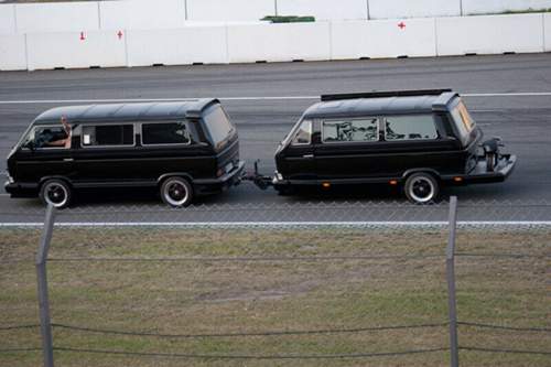

Hinterer Radlauf, gut. Stimmt. Für mich am Interessantesten wäre sowieso die Variante ganzer Bus und Tandemachse. Da hat man einfach wesentlich mehr Möglichkeiten. Ganz leer müßte man den mit relativ wenig Gewicht hinkriegen. Also leer 750 kg. zGg 1500 kg. Das grosse Problem dabei heißt Schiebetür, keine Ahnung, wie das müßte. Ohne?
jo ganzer bus wär am coolsten 😉

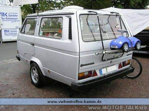

Moin Ali-Randali,
die einfachste Version...................!?
Vorm C-Holm absägen, 750kg ungebremste Achse drunter, vorne zumachen, fertig.......
(Nachteil: sehr kurz, Beladung nur über die Heckklappe, hohe Ladekante......)
(Vorteil: Witziger kleiner T3 Anhänger, schnell gebaut, günstig da 750kg Zulassung)
die (nach meiner Meinung) beste Version, die auch nicht so viel schwerer ist........!!!!
Vorm B-Holm absägen, 1000-1300kg auflaufgebremste Achse drunter, vorne zumachen, Kontergewichte ausdenken und einbauen, fertig.......
(Nachteil: hohes Eigengewicht da viel Kontergewicht)
(Vorteil: Schiebetür voll nutzbar, Schlaflänge, aussehen......)
Jörg

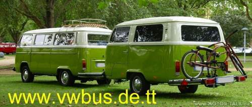

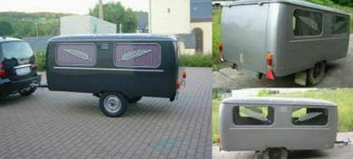

Bestimmt gibt es noch ganz viele andere Möglichkeiten zur Resteverwertung.
