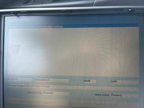

Guten Abend,
Habe nun das OP-Com Gerät bekommen.
Hier meine Ergebnisse.
Ich tippe auf Defekte im Bereich des Stecker X94.
Kann z.B. beim lila/gelben Kabel keinen Durchgang vom Sensor zum Stecker X94 messen.
Kabelbruch !? Oder liege ich falsch.
Hoffe es weis jemand weiter, danke schon mal

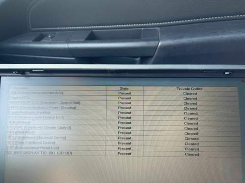

Lassen sich die Fehlercodes löschen? Dazu gabs keine Angaben.

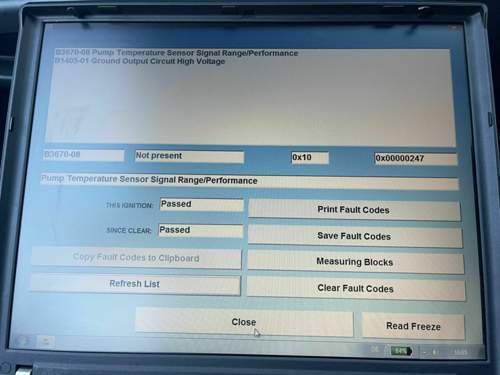

Bei B1405-01 kann aber auch sein, dass du in dem Dachkabelbaum links mehrere Kabelbrüche hast und irgendwo der Can-Bus (braun/weiß) auf Spannung kommt. Diese könnte natürlich beim Sensor mit dem Kabel /violett/gelb sein. Der Sensor ist vom Hydraulikzylinder, der das Dach auffährt. Also müsste der Kabelbruch auf den ersten 40cm vom Stecker X94 aus sein, denn danach gehen Can-Bus und violett/gelb auseinander in verschiedene Stränge.
B3670 kommt von nem Temperatursensor direkt an der Pumpe und geht auf Pin 20 (gelb/braun) u 21 (gelb/grün) an XC84 vom Dachsteuergerät.

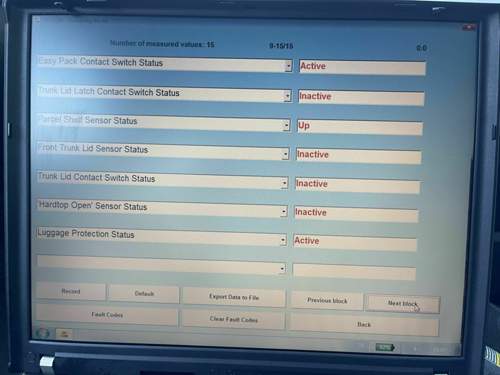

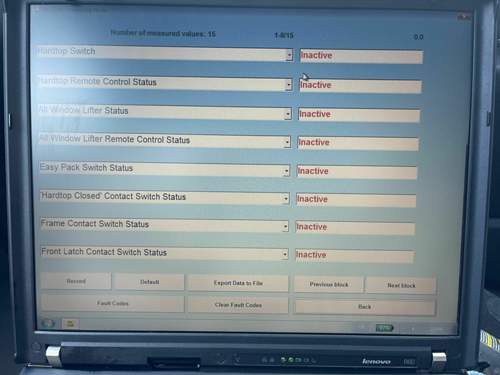

Guten Morgen und danke für deine Antwort. Hab nochmal drei Bilder eingestellt. Denke das er mit Cleared gelöscht ist, aber direkt nach dem auslesen ist er wieder da.

Ja, mit cleared wurde gelöscht. Ob er wiederkommt musst du natürlich direkt mit erneutem Auslesen testen. Und da steht ja dann wohl wieder einer drin wie es aussieht.

Ups, wo ist es hin. Ja das war das dritte Bild, da ist er wieder. Aber wenn ich richtig gelesen habe, zeigt es das das Steuergerät heil ist!?

Kann, aber muss nicht heile sein. Stöpsel doch X94 ab und lies dann die Fehler aus. Ist B1405-01 dann weg, ist das Steuergerät wohl noch heile.
N’Abend, habe nun in allen Varianten gemessen, x94 ab, alle anderen Kabelbäume, Dach rechts, Kofferraum auch mal getrennt, den Fehler B1405-01 hab ich immer. Mh langsam gehen mir auch die Ideen aus. Nach dem stöbern hier im Forum und was ich so messe und an Symptomen hab bin ich fast beim Steuergerät defekt, hatte auch den schwarzen Stecker vom Steuergerät getrennt, somit ja auch den Kabelbaum von der Pumpe. Was bleibt noch!?
@AstraTTKabrio schrieb am 22. März 2022 um 19:45:12 Uhr:
Was bleibt noch!?
Dachsteuergerät defekt.
