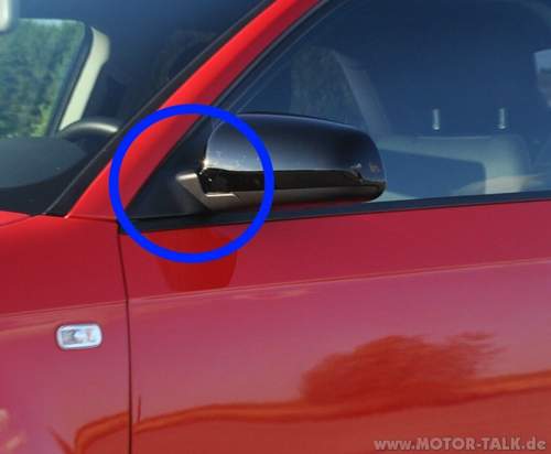

für das mj 2011 gibt es ja die b säulenverkleidung in klavierlackoptik. ich glaube micha hat die schon.
nun ist meine frage gibt es den "spiegelfuß" (siehe foto) auch in der klavierlackoptik oder muss ich die jetzt wirklich noch lackieren??

Hier mal ein Bild zur Verdeutlichung was ich meine. Das Teil im blauen Kreis soll lackiert werden ergo vorher ausgebaut werden.

jap, dafür musst du alles zerlegen....

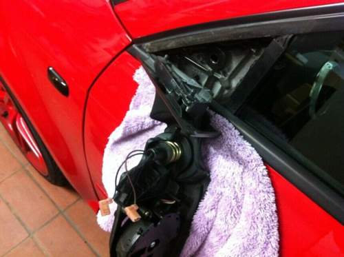

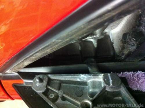

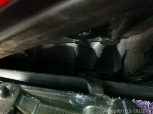

Soo, hab mal etwas gebastelt 😉
Spiegel usw. ist soweit alles ab, nur das Kabel liegt noch im Weg. Was muss ich machen, damit ich den Spiegelfuß ganz abbekomme, wohin muss das Kabel?

Türverkleidung aufmachen, dann kannste aus dem TürStg das Kabel abklemmen und durch die Türe rausfriemeln 😉
Stecker für die Kabel des Spiegel habe ich schon im Türsteuergerät lokalisiert, aber mit rausziehen/rausfriemeln ist da nicht viel. Das geht 0...
Schick mir mal deine Email-Adresse per PN 😉
Der kabelbaum ist an zwei stellen am Fensterrahmen befestigt.... entweder in der Tür rumfummeln und die befestigungen lösen oder gleichen den Rahmen rausbauen 😉
