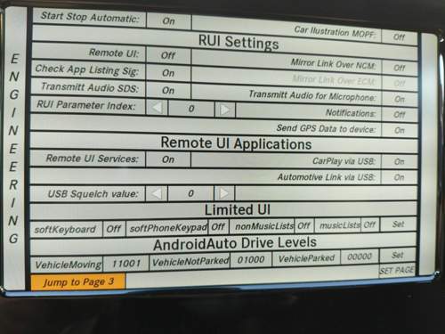

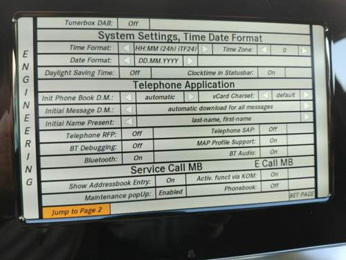

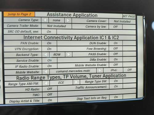

Bei mir hat letztendlich nur das Aufspielen von der auf das Fahrzeug passenden Konfiguration geholfen... Ich wusste damals aber nicht, dass alles im Engineering Menü eingestellt werden kann..
Habe euch mal die Einstellungen zum Vergleichen abfotografiert. Meime FSE funktioniert.

Alles kann man wohl nicht einstellen,die Freisprecheinrichtung kann ich irgendwie nicht aktivieren...Das Micro dazu ist immer „Discgnected“...Beim Navi funktioniert es aber....Auch kann ich Musik per Bluetooth an das Radio streamen...Nur beim Telefonieren hakt es...
Wie komme ich in den Engineering-Mode rein?
Hi, mir ist das gleiche passiert?????. Ich würd gern wissen, wo du im Engeniering Menu warst, um die einstellung vor zunehmen... ich komm da einfach nicht hin?????
Auflegen + 1 + # gedrückt halten. ..Und warten bis das Menue einblendet. ..
