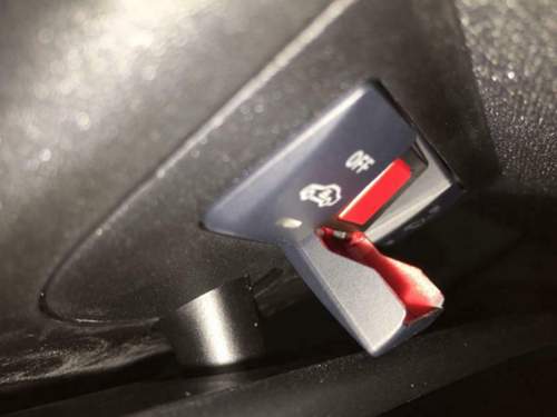

Also...heute Abend nach Hause gekommen und mein Frauchen beruhigt :-)
Dann zum CLA, mich reingesetzt und mir das Ganze in ruhe angeschaut. Die SOS Taste die man sieht ist keine Taste sondern eine Abdeckung die nach unten schwenkt. Dahinter sitzt dann eine rote runde Taste.
Sobald man die selbige drückt wird ein Anruf vom System getätigt, den man im Bildschirm sieht. Um nun den Notruf zu beenden, weil man z.B. aus versehen die Taste gedrückt hat, muss man nur die Auflegen-Taste am Lenkrad drücken. Danach sollte man die Abdeckung nach oben schwenken bis diese arretiert.
Sobald man die SOS Taste das erste mal betätigt sieht man eine Meldung die besagt dass das SOS Notrufsystem bereit zum anrufen ist. Wenn man in ein Funkloch gerät kommt eine Meldung die sagt dass das System nicht bereit ist.

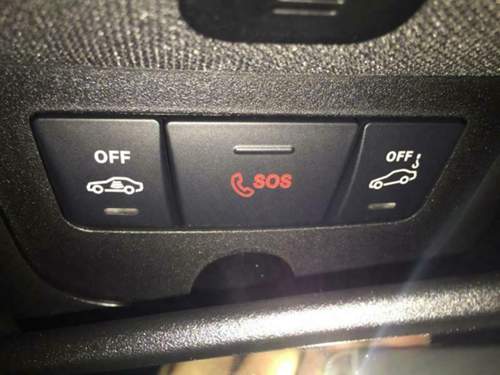

Kleine Frage
Könntest Du mal ein Bild posten von dieser SOS-Taste. Habe keine Ahnung wo die sein soll🙂
Danke vielmals

@coco5 schrieb am 14. Januar 2015 um 15:49:01 Uhr:
Kleine Frage
Danke vielmals
Also dann mal die Bilder 😎
Grüße,
pnmasg

@embe71: Dann hast Du etwas übersehen, es ging schon länger mit dem COMAND 😉
Natürlich war mit dieser NTG-Generation < 5.x damit eine Bluethooth-Kopplung oder der Zugriff per SAP bzw. Fahrzeugintegriertem Kartenleser notwendig:
http://moba.i.daimler.com/.../index.html?...
Die jetzt intergierte SIM macht es einfacher.
Danke für die Aufklärung. Und die Taste war an der selben Stelle und auch entsprechend rot beleuchtet? Dann hatte ich da wohl wirklich Tomaten auf den Augen 😉
