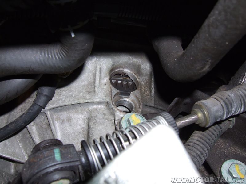

Ick bin's nochmal... ich wollte den Ölstand vom Getriebe prüfen... allerdings
Kann mir jemand sagen, wo genau die seitliche Verschlußschraube (im Link angegeben) ist?
Links oder Rechts? Komme ich von oben (also Motorhaube auf) ran?

IMO geht es von unten, weil der Anlasser darüber sitzt.
Die Ölstandsschraube sitzt glaube ich bei allen Schaltgetrieben nach vorne zeigend ein paar Zentimeter über der Unterkante des Getriebes. Ist eine größere Verschlußschraube mit einem Innensechskant. Den Dichtring sollte man tauschen, wenn man die Schraube herausdreht.

vielen Dank. Mit "vorne zeigend " meinst Du in Fahrtrichtung?
... war gerade unten und habe den einen Deckel rausgenommen. Das ist es aber nicht, oder? Kann man da evtl. Öl nachfüllen? 😕
Ich suche sehnsüchtig nach einem Bild mit der Verschlußschraube... Weiß noch, dass bei TT Eifel ein Link war, wo die ganze Front weg war ... finde es aber net mehr 🙁

Das Foto hatte der Nordhesse mal eingestellt.
Sollte eigentlich alles sagen.
Den Dichtring den Manni erwähnte gibt es bei den Frontlern nicht (Konusschraube), allerdings würde ich darüber nachdenken eine neue Dichtschraube zu nehmen. Ich spreche da aus eigener Erfahrung, die Schraube war bei mir so dermaßen fest, hab ich fast nicht rausbekommen, als sie dann letztenendes draußen war hatte der Inbus doch ganz schön gelitten.
Musst wohl von unten ran, das sollte sich zu meinem nicht unterscheiden.
Auto wagerecht hinstellen und dann muss das Öl bis zur unterkannte von dem Gewinde stehen.

Getriebe
Cool... nun ist vieles klar... wenn man den Kopf bisschen dreht... 🙂
Alter ... wo bekomme ich so n riesen Imbusschlüssel her? Mist...

Ich hab den Inbus (17er) ausm Baumarkt (ich weiß Werkzeug kauft man eigentlich nicht im Baumarkt), so eine Nuss für die Knarre.
Ist ja nicht gesagt das die Schraube bei dir genauso fest ist wie bei mir (normal war das nämlich nicht), es soll wohl auch Leute geben die mit einer Schraube M10 SW17 und zwei Mutter improvisieren aber das kann ich wegen der festsitzenden Schraube und dem nicht besonders tiefen Inbus nicht empfehlen, einmal abgerutscht und der Inbus (also der an der Schraube) ist so gut wie hin.
Erst hatte ich es mit der ganz normalen ½ Zoll Knarre versucht und letztenendes dann mit einem Drehmomentschlüssel (hat ja einen längeren Hebel) den ich auf Anschlag (ich glaube es waren 210NM) gestellt habe.
Und was soll ich sagen, der Drehmomentschlüssel hat schon ausgelöst und dann war die Schraube aber immer noch fest 😰. Und alles liegend unter/neben dem Auto wo man so richtig gut 😉😁 Kraft aufbringen kann.
Eigentlich soll die Schraube nur mit 25NM angezogen werden, nicht das das Getriebegehäuse gesprengt wird.
Wenn du dich patu nicht hinlegen willst, probier es mit Batterie ausbauen aus aber ich glaube wenn du dich neben den Auto hinlegst ist das einfacher.
