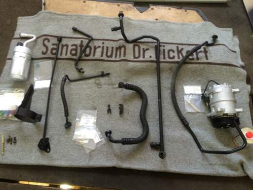

Bei mir geht es morgen los mit der Instandsetzung. Eigentlich kommt alles neu. Kondensator und Verdampfer sind schon verbaut. Kompressor und Trocknerflasche kommen neu rein. Hab alle Klimaleitungen aus einem Schlachter ausgebaut, entrostet und mit Hammerite Korussionsschutzlack schwarz matt gestrichen (2x). Morgen kommt alles mit neuen Dichtungen rein und am Samstag gehts zum Befüllen.

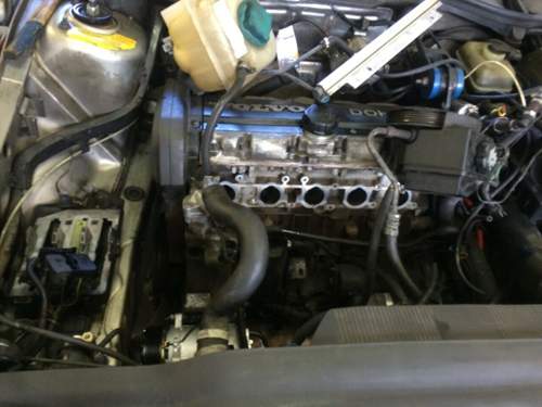

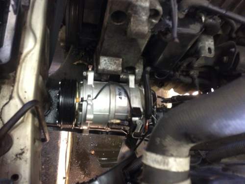

So, kann auch zufrieden Vollzug melden. Alles drin alles fertig. Morgen früh befüllen und dann ist mir scheißegal wie warm der Sommer wird.

Super Janko! Deine Korrosionsvorsorge gefällt mir ebenfalls sehr, ganz nach meinem Geschmack 😎
