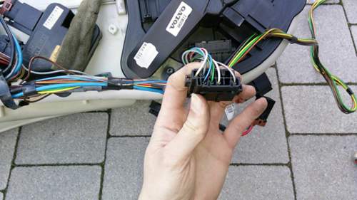

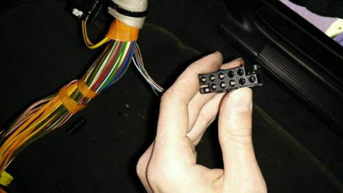

Puh, das wären ja good news! Hatte gerade die Horrorfantasie, ich müsste den kompletten orange umwickelten Hauptkabelbaum aus dem Auto rupfen... :-0
Also wenn ich das richtig verstanden habe, verbinde ich somit den schwarzen 10-poligen (mit 7 Pins belegten) Stecker des Klimatorkastens mit dem schwarzen 10-poligen (mit 6 Pins belegten) Stecker des Hauptkabelbaums und muss ansonsten nur alles wieder anstöpseln und nichts weiter umsattlen, oder?
1000 Dank für Deine Hilfe.
🙂 Ganz perfekt, irgendwer von Volvo hat sich damit auf jeden Fall nen Nobelpreis oder Oscar oder sonstwas verdient, für amateurbastlerfreundliche Kabelinstallationen. 😁
Und du übrigens auch bald, für amateurbastlerfreundliche Notfallinstruktionen in jeder Lebens- und Kabelbaumlage. 😉 Danke nochmal.
Kleiner Sicherheitshinweis an dieser Stelle noch - der orange ummantelte Kabelbaum ist das Airbagsystem, bitte damit besonders vorsichtig umgehen!
@zanycam: Stimmt! Hatte das gesehen, nachdem ich etwas unbeholfen den Klimakasten herauszuheben versucht hatte - glücklicherweise ist das ein ziemlich fettes Kabel mit fettem Mantel. 😉

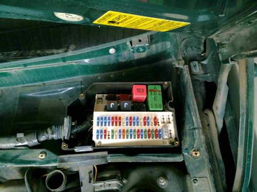

2) Bin mir nicht sicher, ob ich schon alle benötigten Sicherungen/Relais für die Klima im Kasten habe (Bild 2). Weiß jemand, ob das so geht oder ob noch was fehlt?

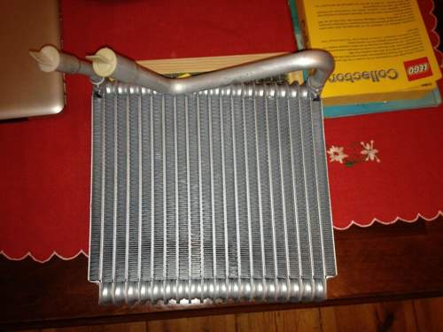

3) Habe hier Schlachtwagen-Klimaleitungen zum Einbau, die wurden kürzlich mal mit Druckluft durchgepustet, ansonsten aber nicht weiter gereinigt. Kann ich die so verbauen oder brauchts da zuvor noch eine Stickstoff-Profispülung o.ä. vorab, um die frische Klimainstallation nicht bald wieder in die Wüste zu schicken?
4) Zu guter Letzt: der Kollege, der das unglaublich hilfreiche und gut bebilderte "evaporator replacement writeup" verfasst hat, erwähnt, dass neue Verdampfer zunächst auch mit PAG-Öl versehen werden sollten (ich vermute als Korrosionsschutz?). Mein Verdampfer ist nun als "Jungfrau" im Klimakasten verbaut und hat auch noch die werksseitigen Stöpsel auf Zu- und Ableitung.
PAG-Öl einfüllen oder ist Banane?

So, die meisten Fragen haben sich inzwischen geklärt. 🙂
Der Sicherungskasten scheint gut auszusehen und das Rätsel um das Armaturenbrett ist gelöst - auf Höhe des Tachos ist noch eine Plastiknase, die einfahren muss.

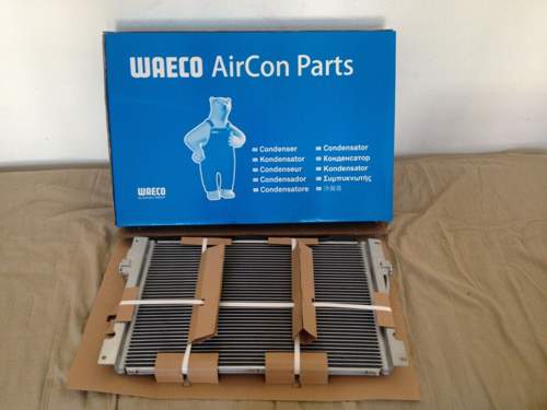

Gestern gab es guten Fortschritt im Motorraum, das Beste: neue 100A-Lichtmaschine und Klimakompressor samt neuem Aggregateträger sowie Klima-Kondensator wurden montiert - OHNE Ansaugtrakt, Ventilator oder Motorkühler anzutasten! 🙂
- Deckel von Steuergerätekasten weggemacht
- Keilriemenspanner entspannt mithilfe eines abgeflexten und "sternförmig gehämmerten" Stückchens Baumarkt-Metall-Viereck-Leerrohrs, das in die Mulde passte und am herausstehenden Ende mit der Wasserrohrzange angepackt und gedreht werden konnte; Keilriemenspanner abmontiert
- Bolzen von Servo-Pumpe und Lichtmaschine gelöst, Servopumpe gelockert und nach oben auf dem Motorblock abgelegt (nach Entfernen des leeren dicken Kühlmittelschlauches), alte 80A LiMa raus; alten Aggregateträger raus
- neuen Aggregateträger rein, Klimakompressor montiert; neue 100A Lichtmaschine an noch oben liegende Servopumpe montiert und zusammen an einem Stück in Position gebracht und reingeschraubt
- Klimakondensator bei eben stehendem Wagen einfach von vorne unten vor den Motorkühler geschoben; an den unteren Befestigungspunkten die Schellen seitlich aufgeschoben und Klimakondensator von vorne verschraubt; an den oberen Befestigungspunkten von hinten (motorseitig) Schrauben mit Beilagscheiben durch die Befestigungslöcher des Motorkühlers geschoben und von vorne den Klimakondensator mit Muttern fixiert.

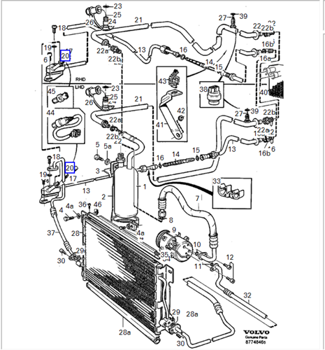

Frage an Euch:
Kann mir jemand die Befestigungspunkte der Klimaleitungen im Motorraum nennen?
Gäbe hier z.B. zwei Gummimulden am Längsträger, von denen ich nicht weiß ob sie involviert sind.
