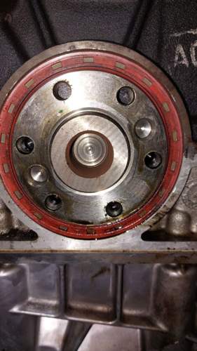

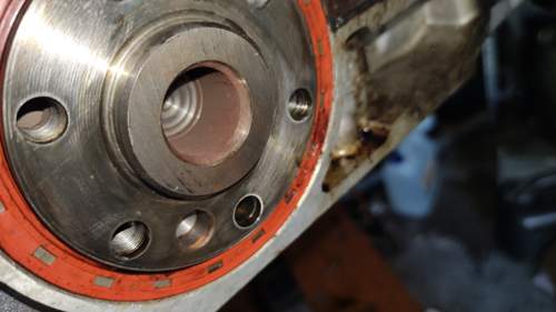

Ich habe bereits mehrere X10XE auseinander- und manche auch wieder zusammengeschraubt. Ein Schwerpunkt war stets der getriebeseitige Kurbelwellensimmerring, da der Motor gerne zum Suppen unten an der Kupplungsglocke neigt.
Z.Z. habe ich wieder einen in der Mache und bin jetzt an besagtem Achsialdichtring angekommen: Die Schwungscheibe habe ich abgenommen.

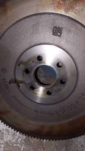

Auffällig war, dass bei der Trennung von Schwungscheibe von der Kurbelwelle die Flanschverbindung ölig war. In meiner Erinnerung war das eigentlich immer so, was ich aber nie wirklich beachtet habe. Die Schrauben waren oft auch ölig. Optisch macht der Simmerring einen guten Eindruck, Ölleckage konnte ich nicht feststellen. Allerdings ist der Motor schon längere Zeit nicht mehr gelaufen.

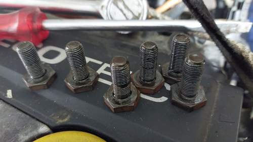

Nu kommts: Um die Gewindebohrungen in der Kurbelwelle zu entfetten, habe ich da Bremsenreiniger reingesprüht, um dann mit Pfeifenreiniger, der mit Papier umwickelt ist, diese Gewindesacklöcher (6 Stück) auszuputzen.

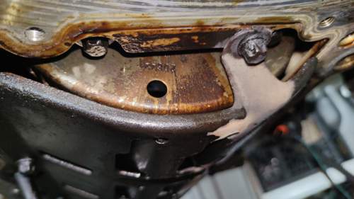

Und der Bremsenreiniger kommt an verschiedenen Stellen wieder raus! U.a. tropft (eher: fließt!) er im Bereich der Kurbelwelle (die Ölwanne ist entfernt) runter, aus einem anderen Gewindeloch kam auch was raus.
Sind das keine Sacklöcher?!? Müssen die Schrauben der Schwungscheibe in den Gewinden der Kurbelwelle abgedichtet werden? Kann das Öltropfen der Kupplungsglocke an Öldurchtritt der sechs Schwungscheibenschrauben liegen?
Bei Etzold finde ich nichts darüber. Dummerweise habe ich alte Kurbelwellen immer weggeworfen, da kann ich nicht mehr nachschauen.
Ich werde mir das noch genauer ansehen, aber vielleicht weiß ja jemand etwas über diese Merkwürdigkeit.

Ich habe nochmal genauer geguckt: Tatsächlich sind das keine Sacklöcher! Auf dem Foto kann man erahnen, dass die Gewindebohrungen hinterdreht sind. Sind also alle miteinander verbunden. Und es gibt eine Verbindung ins Kurbelwellengehäuse: Das zweite Foto zeigt den Kurbelwellenkäfig von der Schwungradseite. An- und hinter dem Torxschraubenkopf tropft es runter, wenn ich Bremsenreiniger in eine der sechs Gewindebohrungen (Bild 1) sprühe.
Ich verstehe den Sinn nicht. Soll das was mit Entlüftung zu tun haben?!? Und wie wurde das gefertigt?!?
Ich werde wohl die sechs Gewinde dicht kleben, wenn ich die Schwungscheibe montiere. Vielleicht wird das ja ab Werk auch so gemacht. Ich habe aber noch nie davon gehört.

Die Schrauben für die Schwungscheibe haben immer Schraubensicherung/Gewindedichtmittel drauf vom Werk und dichten so zum Kurbeltrieb hin ab. Das ist gängig und kenne ich gar nicht anders...
Da hast du eine andere Wahrnehmung als ich. Zumindest bei Feingewinden habe ich nie eine Schraubensicherung gesehen, was wegen der erhöhten Selbsthemmung dieser hochbelasteten Schraubverbindung unnötig/teuer/aufwendig ist. Schließlich reden wir ja nicht von Ölwannenschrauben.
Das Abdichten ist hier eher das Thema: In den (älteren) Opelkurbelwellen, die ich demontiert habe, gab es da nichts abzudichten, da es sich stets um Sacklöcher handelte. Was konstruktiv schließlich das einfachste ist.
Durchbohren ist doch einfacher, als vorher aufhören und Gewinde durchschneiden auch. Schätze eher, das das KE-Ende einfach nicht genug dick ist. Gewicht, Platz und Material gespart ( Lopez???!!).
Dann must aber schon in die 80iger zu den CIH Wellen gehen..Die Kurbelwellen ab Anfang 90iger haben Alle die Ich kenne durchgehende Gewinde.
Normal kommt da weder Schraubensicherung noch anderes Zeug dran..Abdichten brauchst da nichts da kommt kein Öl durch..Die Welle steht da auch nicht im Öl und die Welle trifft wenn nur Spritzöl..
Ich habe mit einem Hauch Dichtmasse um die Gewindebohrungen zwischen Kurbelwellenflansch und Schwungscheibe montiert und den Schrauben etwas "blau" als Sicherung gegeben. Vielleicht dichtet das auch noch eine Spur ab.

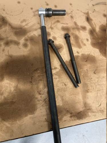

150Nm
- dann 300Nm,
- Darauf 3 stufen jeweils mit 90°
Im Anhang Bild vom Werkzeug und den Schrauben....
