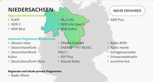

Ich hab nun zufällig das erste Mal DAB+ in meinem Auto und wurde in meiner Meinung bestätigt, dass ich für den Kram nicht 1 Cent ausgeben würde...
In den Bildern hab ich mal eine Senderübersicht für NDS angefügt, da tummeln sich ausschließlich die GEZ finanzierten Staatssender. Weiterhin ist da noch ein Bericht von Radio21, wonach man bei uns bereits wieder über die Abschaffung dieses (für Privatsender) viel zu teuren Systems nachdenkt. Wer sich also Hoffnung auf ein breit gefächertes privates Angebot macht, wird wohl grob enttäuscht.
Da die Sender in NDS überschaubar sind, hab ich mich dann zum testen mal für den deutschlandweiten Sender Radio BOB entschieden. Auf der Strecke zu meinen Eltern in die niedersächsische Prärie kann man das komplett vergessen, so viele Unterbrechungen hat man mit keinem „normalen“ Sender.
Auf der BAB funktioniert es allerdings recht gut, auf meinen Strecken kam es eigentlich nur im Bereich der A9, A72 und A93 zu häufigeren Ausfällen. Alternativ hab ich auf der Strecke von Hannover nach Passau früher 2x den Sender gewechselt und somit gar keine Ausfälle gehabt.
Ich würde den Vorteil darin nur sehen, wenn ich meinen Heimatsender (der einzige wo mich regionale Nachrichten interessieren) deutschlandweit hören könnte, das wird aber nicht passieren. Mit Internetradio hatte ich auf o.g. Strecke übrigens nur 2 recht kurze Ausfälle irgendwo auf der A9/A14, ansonsten hat der Puffer und die Netzabdeckung von Vodafone ausgereicht. Ich würde also empfehlen, eher in Datenvolumen als in DAB+ Antennen zu investieren...
