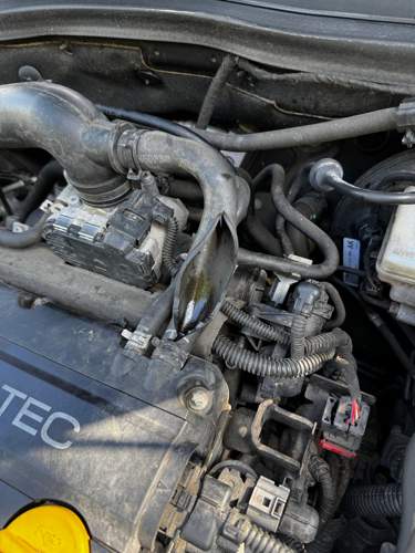

Ich habe glaub ich das Problem gefunden 😅
Gestern im dunkeln hab ich das nicht gesehen, aber heute bei Sonnenlicht ist das schon sehr offensichtlich gewesen.
Bild #211534982
Deswegen läuft der Motor aber noch lange nicht mit leuchtender Batterie- und Öldruck-Leuchte.
https://www.motor-talk.de/forum/schlauch-zum-motorblock-geplatzt-noch-10km-fahren-t8246168.html
Zitat:@Gerd_7 schrieb am 25. Mai 2025 um 21:57:50 Uhr:
Deswegen läuft der Motor aber noch lange nicht mit leuchtender Batterie- und Öldruck-Leuchte. https://www.motor-talk.de/forum/schlauch-zum-motorblock-geplatzt-noch-10km-fahren-t8246168.html
Die Öldruck- und Batterieleuchte sind nachdem neustart wieder erloschen. Gingen nur an der besagten Ampel an.
