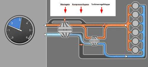

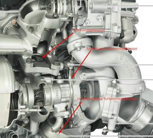

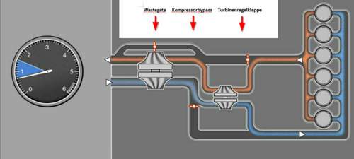

...die Erklärung der Werkstatt wirft Fragen auf. Beim N57-Motor mit 2 Ladern wird der Abgasstrom abhängig von Drehmomentanforderung und Drehzahl auf die Lader verteilt. Dazu sitzt im Einlass der Niederdruckturbine (NT) die Turbinenregelklappe (TRK), die unterdruckgesteuert über eine Anlenkung betätigt wird.
Im unteren Drehzahlbereich verschließt sie den Einlass der NT, so dass die Abgase auf die Hochdruckturbine (HT) geleitet werden. Dies dient allein dem Ansprechverhalten bei niedrigem Abgasvolumen. In höheren Leistungsbereichen wird die TRK kontinuierlich weiter geöffnet, um die NT anzutreiben.
Wenn nun ein Leistungsverlust nicht beim Anfahren, sondern bei höheren Geschwindigkeiten spürbar ist, lässt das eher darauf schließen, dass der (große) Niederdruckturbo nicht genügend Leistung abgibt.
Abgasseitig kommen dafür infrage
- TRK und deren Ansteuerung (Unterdruckleitung, Druckwandler, Anlenkung, TRK mechanisch)
- Wastegate hängt - damit wird ein Teil des Abgastroms an der NT vorbeigeleitet ("Überdrehschutz"😉
Ob der mangelnde Ladedruck, der zum Leistungsverlust führt, abgasseitig bedingt ist, muss geprüft werden.
Es gibt verschiedene Testmodule im BMW-Wartungsystem
- ABL Luftmassensystemtest
- ABL Turbinen-Regelklappe
Mangelnder Ladedruck kann natürlich auch auf der Frischgasseite verursacht sein.
Ein Fehler beim Tausch des AGR-Kühlers und eine dadurch bedingte Leckage wäre aber leicht feststellbar.
Ich habe u.a. eine schematische Darstellung der Gasführung in verschiedenen Drehzahlbereichen angehängt.
Es wäre interessant zu erfahren, ob die Werkstatt an ihrer Diagnose festhält.
Wenn es die TRK sein soll, dann deshalb, weil sie nicht korrekt öffnet.
https://www.newtis.info/.../AjsWoZqA
