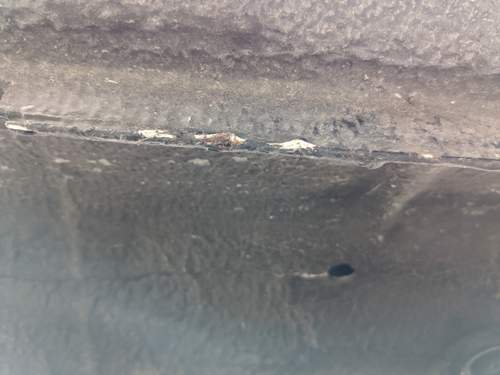

Das ist die einzige "Roststelle" an meinem Golf, die bekannt ist. Wurde vom Händler auch so kommuniziert.
Klassiker, wegen falschem Aufbocken vermutlich.
Besteht da Handlungsbedarf? Oder hört das auf zu Gammeln, wenn bis auf 5x im Jahr Autowaschen kein Wasser und Salz ans Fahrzeug kommt?

Es ist bereits unterrostet und der "Ritz" zwischen Blech & PVC-Anstrich zieht Wasser. Unterschätz den Kapillareffekt nicht.
Klar, kann man so lassen. Wird aber nicht besser.
Daher: Abschleifen, bis das Blech blank ist. Wenn Porenrost vorhanden ist: Entrosten, bspw. Deox.
Abwaschen, dann 2K-EP auftragen, nach Durchtrocknung anschleifen, nochmals drauf, dann ein Wachs-Uschutz auftragen.
Vergiss Fertan, Brantho, Brunox und den ganzen anderen Bastler-Tüddelkram.
Fürs Erste kann man auch das FluidFilm AS-R oder Owatrol (=Halböl) auftragen, das zieht hinein, verdrängt die Feuchtigkeit.
