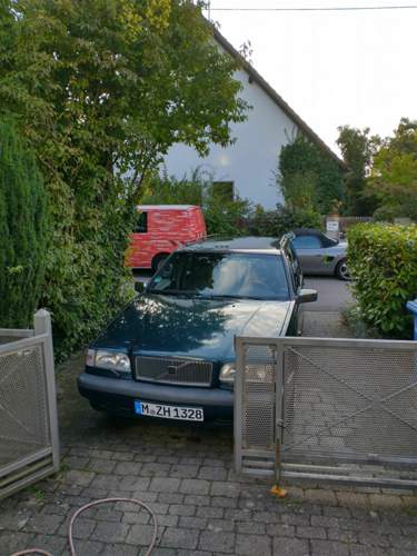

Hallo liebe Leute,
an meinem Volvo V70 Baujahr 1998 habe ich das Problem, dass die Lichter wirklich außergewöhnlich schlecht sind (siehe angehängtes Bild 1).
Man kann grade mal ca. 20 - 40 Meter weit schauen und der Lichtkegel ist extrem ungleichmäßig.
In der Dämmerung z.B. macht es überhaupt keinen Unterschied mehr, ob man das Licht an oder aus hat (siehe angehängtes Bild 2).
Sogar Beifahrer fragen mich teilweise wie ich so überhaupt etwas sehen kann 😁
Wenn ein Auto mit Xenon hinter mir fährt, ist es für kurze Zeit eine richtige Erleichterung, weil man wieder vernünftig gucken kann 😁
Das muss ein Ende haben.
Die Glühlampen habe ich vor ca. zwei Jahren mal gegen hochwertige getauscht. Das hat minimale Besserung gebracht.
Könnte es sein, dass meine Scheinwerfer einfach hin sind? die Spiegelflächen im Scheinwerfer sehen etwas matt aus.
Meine Fragen:
  • Soll ich neue Scheinwerfer kaufen, oder es erstmal erneut mit neuen Glühlampen versuchen?
  • Wenn ich neue Scheinwerfer kaufe, soll ich gebrauchte Originale oder "billige" neue Nachbauteile nehmen?
Vielen Dank!

So, meine Scheinwerfer von Polar Parts sind angekommen und warten auf den Einbau bzw. Umbau. Ein paar Tipps und Auffälligkeiten werde ich hier Posten, vielleicht hilft es ja dem ein oder anderen als Entscheidungshilfe. Zuvor habe ich aber noch eine Frage:

So, ich hab den Scheinwerfertausch erledigt. Wer auch die Polar Parts Scheinwerfer verwenden möchte, sollte sich mein PDF durchlesen, es gibt zwei drei "Hints", auf die man achten sollte. Es ist als Anleitung im Stil "quick & dirty" erstellt, aber vielleicht für den ein oder anderen doch zweckmässig. Und mal ehrlich, Scheinwerfertausch am Volvo ist keine Raketenwissenschaft

ich habe mir auch die Scheinwerfer von Polar-Parts einbauen lassen.
Es ist bei mir jetzt um Welten besser als vorher. Es ist nach wie vor kein Vergleich zu modernen Fahrzeugen, aber wenigstens kann man wieder Auto fahren ohne eine Gefahr für die Allgemeinheit darzustellen 🙂
Ich bin zufrieden.

-Sämtliche V70-1 Werksscheinwerfer haben blinde Reflektoren. Das kommt sogar bei Nichtbenutzung des Autos. Ich habe mal am XC meines Vaters die Streuscheiben getauscht. Da sahen die Reflektoren noch richtig gut aus, glänzend wie ein Spiegel. 2 Jahre später (und der Wagen stand fast ununterbrochen in der Garage) sah man schon vom weiten das die Reflektoren allenfalls noch "silbermetallic" glänzten.

Frage, und bei dem XC deines Vaters, waren die Scheinwerfer dann hinüber oder nur beschlagen?

Die waren hinüber.
Mit beschlagen meinte ich das die Reflektoren matt geworden waren, nicht etwa beschlagen durch Feuchtigkeit
