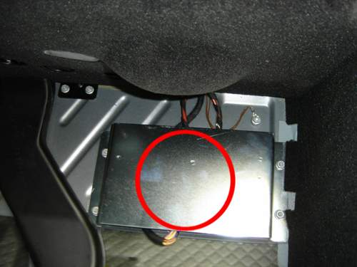

Habe einen G 320/350 cdi Bj 2009 gekauft.
Im Handschufach ist der Anschluss zum anschließen z.b. des alten IPODS aus der Zeit o.ä. die sich dann direkt über dass Comand steuern lassen sollen.
Mein Ziel ist es über das Iphone per Bluetooth zu gehen um Musik zu spielen. Das ist für meine Co-Pilotin sehr wichtig..😉 Aber first things first.
Das Problem ist zunächst wie oben im titel beschieben, dass das Media Interface über den Stecker im Handschufach gar nicht geht. "Media Interface nicht verfügbar" erscheint um display beim Versuch der Nutzung.
Kann mir jnd. helfen 1. bei der Problemfindung und Lösung.
Kann man das Media Interface ausbauen oder prüfen oder das entsprechende Steuergerät?

Bei deinem Bj. findest du das MI vorn rechts auf der Beifahrerseite unter dem Teppich.
Um da ran zu kommen muss die rechte untere Instrumententafelverkleidung ausgebaut werden.
Trotzdem würde ich das Auto zuerst mit SD auslesen um zu sehen wo man ansetzen muss.
Evtl. ist nur das Adapterkabel falsch oder defekt. Egal welches Adapterkabel gesteckt wird, die Spannung wird immer weitergeleitet nur evtl. das Signal nicht.

Super danke. Sofort gefunden und nur 4 Schrauben.
Brauchte nichts demontieren. Lag direkt unter dem Teppich.
Bei eBay gibts das Teil für Eur 30,-. Hab’s riskiert und versuche den Austausch.

So Ihr Lieben. Ich muss mich noch einmal bedanken.
Das Media Interface Steuergerät habe ich nun erhalten und getauscht. Und es funktioniert.
Eur 30,- gebraucht via eBay.
1. Der Alte iPod lässt sich über das command steuern.
2. Mit dem Aux Kabel kann ich Musik vom iPhone direkt spielen. Vorher muss im Command von Media Interface auf Aux gestellt werden.
3. Ebenfalls auf Aux eingestellt funktioniert sogar das Musikabspielen vom Handy via Bluetooth. (Mit dem nicht original Mercedes Bluetooth Nachrüstteil)
Eur 25,- via eBay.
Also alles 100% wie ich es mit erhofft hatte für Eur 55,- (meine und eure Arbeitszeit nicht eingerechnet 😉
