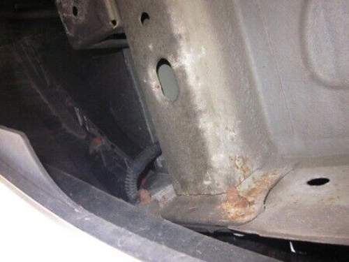

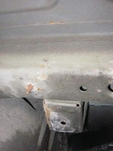

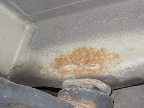

Ich hänge gerne noch ein paar Bilder vom BJ2009 vor der Schutzaktion an.
Für den nächsten TÜV wohl noch kein Problem, wie beschrieben für mich selbst aber schon.
Ich habe auch alle Radlaufschalen und die Unterbodenverkleidungen entfernt.
Im Radlauf findet man schon einzelne Teile mit Rostansatz, am Unterboden war noch nichts feststellbar. Allerdings ist dort auch keine Falzabdichtung etc verbaut...da ich ihn schon noch länger fahren will, habe ich alle Teile geschützt und werde das jährlich vor dem Winter prüfen.
Img-1132a
Img-1134a
Img-1135a

Mich würde mal interessieren ob alle Tiguan an den nicht sichtbaren Stellen so rosten? Ich habe bei mir noch nie die Radlaufverkleidung demontiert.
Sieht auf jeden Fall übel aus auf deinen Bildern und widerlegt den Post von suedwest.
Hat noch jemand solchen Rostbefall???
Wie gehen die Vertragswerkstätten damit um? Müssen die einem da nicht nen Hinweis geben wenn der Wagen zum Service (Inspektion) ist oder bessern die das aus? Die Prüfung des Unterbodens ist doch Bestandteil des Servicebogens...
Mein Fahrzeug ist kein Einzelfall, im Netz habe ich dazu schon identische Bilder gesehen und auch mir selbst ist schon der eine oder andere Tiguan begegnet, der nicht wesentlich besser aussieht.
Der Kundendienst verweist an den Händler.
Der Händler sagt:
"Den TÜV wird diese Art von Rostbefall nicht stören. ... wird die DURCHROSTUNGSGARANTIE nur greifen, wenn der Befall von innen nach außen geht und grundsätzlich nicht bei Oberflächenrost."
Der freie Händler, der mir das Fahrzeug verkauft hat:
"diese leichten Rost Anhaftungen sind bei einem Fahrzeug das gut 5 Jahre alt ist
völlig normal ( wenn es ein Mercedes wäre, hätten Sie schon Durchrostungen).
Den TÜV interessiert nur Materialschwächung durch Rost und davon ist Ihr Fahrzeug noch weit entfernt.
Sie können jederzeit die Stellen reinigen und mit einem guten Wachsunterbodenschutz nachbehandeln,
dann hält Ihr Fahrzeug 20 statt 15 Jahre. Von Innen sind die Hohlräume dauerhaft konserviert."
Wohlgemerkt hatte ich nach positiven Erfahrungen im Konzern gar keinen Gedanken darauf verwendet, dass ein 5 Jahre altes Fahrzeug schon zu rosten beginnt.
Ich wollte auch keine Reparatur, aber zumindest Hinweise zu einem guten Rostschutz.
Weitere Hinweise bekam ich dazu nicht.
Ich habe jetzt selbst für eine entsprechende Konservierung gesorgt.
