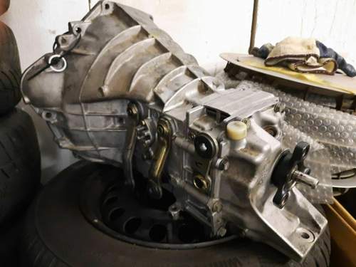

Eine größere Sache habe ich dann doch noch in Auftrag gegeben, das originale 5-G-Getriebe habe ich teilüberholen lassen bei einem bekannten Forumsmitglied und nun auch endlich verbaut. War auf Böcken gar nicht mal so angenehm, ist aber auch machbar, einfach den hinteren Teil des Getriebes mit dem Knie stützen, und dann im liegen reinwuchten. Habe dann gleich noch die Schaltgummis neu gemacht, die waren doch ziemlich ausgenudelt. Das Pilotlager scheint schon etwas Spiel zu haben, dummerweise passte mein Abzieher nicht, das muss jetzt durchhalten bis der Motor revidiert werden muss, die Kupplung fällig ist (dauert aber vermutlich noch mind. 300.000km) oder ich spaßeshalber mal versuche, das ausgebaute Getriebe selbst wieder frisch zu machen und es dann ggf. mal einbaue und probiere. Ich bin jedenfalls guter Dinge, dass das frisch gemachte ruhiger läuft. Man hört das auch sofort beim Durchdrehen im gleichen Gang: KLICK
Die 555.555km wurden auch geknackt, Kurztrip nach Malmö gemacht im Nov. ´19. Mal schauen, wie es weiter geht, ich muss einfach mal wieder mehr fahren. Er steht nun echt sehr gut da, muss ich sagen. Gefreut habe ich mich noch über das kostenlos zugesandte W124-Farben-Buch, in dem der 200D auch vertreten ist 🙂

Überholtes Getriebe fertig zum Einbau
Getriebe zerlegt
Minimale Pittingbildung
