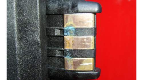

Hallo Leute,
mein Hugo hing vor 3 Tagen am Laptop und der Fehlerspeicher wurde routinemäßig ausgelesen... 😉
Mit Besorgnis mußte ich feststellen, daß ein Fehler in der ZV neu hinterlegt war:
Adresse 46: Komfortsystem
Labeldatei: RKS\1K0-959-433-46.LBL
Teilenummer: 1K0 959 433 BL
Bauteil: 01 KSG 0301
Codierung: 808B04087F2D8404084A016010
Werkstatt #: WSC 35***
Bauteil: Sounder n.mounted
Bauteil: NGS n.mounted
Bauteil: IRUE n.mounted
1 Fehler gefunden:
00930 - Schließeinheit für Zentralverriegelung hinten links (F222)
012 - elektrischer Fehler im Stromkreis - Sporadisch
...es darf jetzt also wild spekuliert werden, ob die "
Grüne Moderseuche
" für diesen Fehlereintrag verantwortlich war/ist? 😰 😠
Eine "Fehlfunktion" der ZV (keine Schließung der linken Schiebetür) konnte ich bisher nicht feststellen!
Gruß Torsten

Nabend kdm,
wie sehen den aktuell deine Kontakt aus?
schittebön, siehe Anhang... 😉
Mein VW Händler hatte die Kontakte gefettet. Polfett!?
Hat mein Händler beim 1. Wechsel auch gemacht. Nach gut 3-4 Wochen war wieder Grünspan zu sehen (unter dem Fett!)... 🙁
Hab aber folgendes Problem:
Hab mein Caddy gleich am Anfang auf "einkal Klick nur Fahrertüre öffen" umgestellt, nun habe ich das Problem, das ab und zu die hintere linke Türe mit aufgeht 😕
Laß mal den Fehlerspeicher auslesen! 😛
Gruß Torsten
Hi Thorsten,
na ja, anstatt wie grüne Moderseuche, sehen die nun aus wie braune Moderseuche 😁
Hab letzen Samstag meine Kontakte geprüft, hatte schon Angst wegen dem  Winter.
Die Kontakte sind einwandfrei 🙂 wie neu 🙂
Hab dann zur Sicherheit 😉 mit nem Pinsel das überschüssige Fett schön gleichmäsig auf alle Kontakte verteilt 😎
Vielleicht liegts daran, das mein Caddy in der Garage steht und nur max. 10.000 km im Jahr fährt (meistens Langstrecke).
Werd' beim Händler noch Nachfragen, was das für ein Fett ist. Muß ja eh dahin 😁
MfG
KDM

ich habe mich also entschieden besagten Kontakt auf besagter Seite selbstständig (auf meine eigenen Kosten!) zu wechseln.
Anbei zwei Bilder. Ich habe z.B. den Kopf (mit den drei Kontaktflächen) auf gesägt um zu gucken (siehe Bild 1) wie die Kontaktflächen mit der Steckereinheit am Ende verbunden sind?
Bild 2 zeigt detailliert den komplett zerlegten linken männlichen Stecker.
Meine Vermutung, daß die grüne Moderseuche diese Kontakflächen "unterwandert" hat und somit der elektrische (Schalt-)Strom der ZV behindert wird, hat sich also nicht bestätigt.
Nach dem Wechsel des fehlerhaften Kontakts, war der Fehlerspeicher wieder sauber!
Gruß Torsten

Nach etwas mehr als 6 Wochen habe ich heute mal meine Türkontakte angeschaut. Ergebnis:
Grünspan! 😰
Ist schon bemerkenswert, wie VWN ein Problem, welches ja nachweislich seit 2005 bekannt ist, einfach ignoriert. Das zeugt schon von einer gehörigen Portion Arroganz gegenüber dem Kunden.
War heute wegen Dämmmaterial bei Stevens Autoteile in Wesel und habe auch eine Flasche vom bewährten Ballistol erstanden. Habe ich direkt mal draufgesprüht,, bis jetzt hat das Zeug in fast jeder Lebenslage Wunder bewirkt.
Bin gespannt,
Martin

Also ich glaube mal nicht, dass sich bei VWN da was tut. Das ist Oxidation durch Niederspannungsströme- wie beim Galvanisieren. Da würde wahrscheinlich nur vergolden helfen.
Hochwertige Geräte mit vergleichbarer Kontaktbelastung werden deswegen häufig auch vergoldet.
Ich denke mal, dass der einfachste Schutz Polfett ist. Muss man halt sehr dünn auftragen und hin und wieder erneuern....
wie schnell doch die Zeit vergeht … , mir kams wie gestern vor 😁
==> Also Garage und Batteriepolfett hilft 😁
Seit Juni 2008 prüfe ich an meinem VK (BJ 2005, BSE 1,6l 75KW, 142.000Km) 1x mal Jährlich im Herbst die 4x Türkontakte (Türe und B-Säule). Bei Bedarf wird gefettet.
Es sieht alles noch sehr, sehr gut aus. Nix zu sehen von der "Grüne Moderseuche" 😁
bei meinem Caddy ist auch noch alles top!
