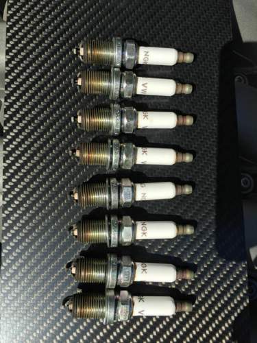

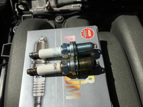

@unreasonable schrieb am 13. August 2016 um 23:35:41 Uhr:
Er könnte die Zündung deutlich früher stellen um mehr Leistung zu generieren. Aber dann müsste ich den Wagen abstellen wenn der Wasser/Ethanol Tank mal alle geht während der Fahrt. Außerdem wird mein Motor und Getriebe noch heftiger belastet. Kein Leistungsabfall über 20 Grad und eine deutliche Verbesserung der Motor Charakteristik war hier vorrangig das Ziel :) lasse mich aber selber überraschen, habe mit Florian seit einer Woche nicht gesprochen ;)
Das war genau die richtige Entscheidung - Leistung ist in dem Bereich nicht mehr alles. Die WAES überwiegen zur Motorschonung und Verbesserung der Charakteristik zu nutzen wäre hier auch mein Ziel gewesen.
Ich finde es richtig gut das Du das so gemacht hast, weil es bedeutet auch eine höhere Zuverlässigkeit und Lebenserwartung des Motors ;)
By the Way:
habe gestern an meinem die Zündkerzen gewechselt und war im Grunde zufrieden mit dem was ich gesehen habe, aber: Audi gibt 90.000 als Wechselintervall für die Kerzen an was in meinen Augen eindeutig zu lang ist. Auf Grund des Abbrands der Elektroden wären 60.000 nahezu ideal.
Ansonsten sahen die Kerzen aus wie es sein muss.. alles super ;)
2016-08-13-13-29-45
2016-08-13-14-39-40
ich wechsel alle 50-60tkm (generell) genau so mit dem Luftfilter max 30.000km und raus damit
Bei der Abstimmung geb ich dir vollkommen Recht. Lieber eine saubere Abstimmung und bessere Fahrbarkeit, als das letzte bisschen Leistung rausgequetscht und dann noch auf Kosten der Lebensdauer.

@Scotty18 schrieb am 14. August 2016 um 09:35:20 Uhr:
Wenn ich mir die Kerzen so ansehe, dann sind die nach dem regulären Intervall von 90.000 total am Ende - warum Audi die Kerzen so lange drin lässt, geht mir nicht auf. Jedenfalls sind sie mit 50-60k km in einem "wechselwürdigen" Abbrandbereich. Ich habe mir die NGK nicht beim :) geholt sondern Online und gegenüber dem :) satte 80,- € gespart. Lufi/Pollenfilter wechsel ich jährlich ( bzw. den Pipercross wasche ich aus ) zum Frühlingsanfang.
