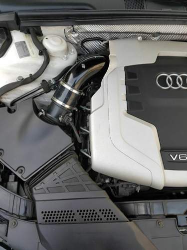

Heute erstmal die selbstgebaute 3"Ansaugung eingebaut 😁
Sehr schön, der Jung muss frei atmen können 🙂
Werde aus Gründen der Gewicht Verteilung auf jeden Fall den Tank nach hinten in den Kofferraum legen. Na da bin ich mal gespannt wie unsere Ergebnisse so ausfallen. Haben ja beide einen Audi Kompress Motor 😁 😉
