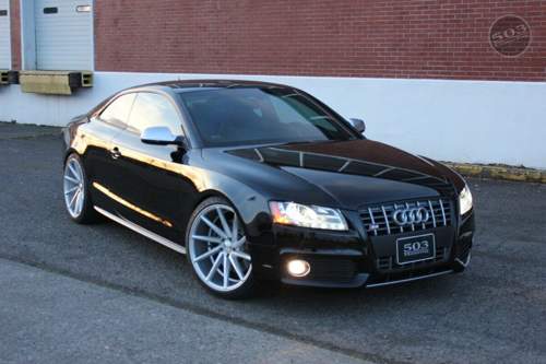

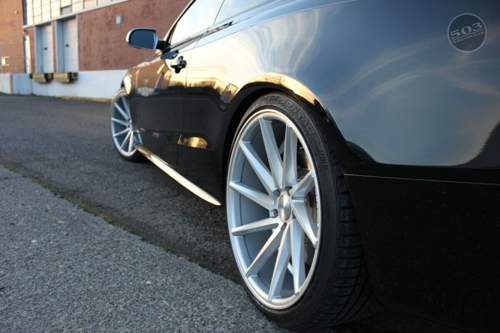

einen 25er wollte ich meiden. Denke mit 275/30 auf 11 J fahr ich gut. zieht sich auch bisschen falls es beim Sportback knapp werden sollte 😁
Denke auch ist ein gesundes Reifen maß. Ja 285/30 geht nimmer mehr 😉 aber durch den 30er Querschnitt kann er auch besser etwas gezogen werden ohne das die Flanke zu stark beeinträchtigt ist.

... sicher passen die 😉
wenn meine 275er runter sind, werde ich das genau so machen - ich finde das einfach "fett" 😁
503-motoring-2010-audi-s5-expel-vossen-cvt10
503-motoring-2010-audi-s5-expel-vossen-cvt19
Freue mich auch schon auf meine neuen Schuhe 😁 ja finde auch unser Dicker braucht ruhig etwas mehr Gummi in der Ansicht. Hatte ja auch eine Saison 275/25 könnt ihr ja dann bald live beurteilen 🙂
