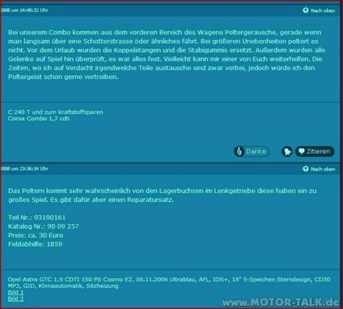

POLTERN in der Lenkung - die Ursachen reichen lt. Forumsmitgliedern von Spurstange, Koppelstangen, Kreuzgelenk, elektr. Lenkung, usw... UND bei dem ein oder anderen trat nach der Reparatur keine wesentliche Besserung auf. Im April noch hat das Fzg. frischen TÜV erhalten, das Poltern war zu diesem Zeitpunkt um die Hälfte geringer. Bewege ich das Lenkrad im Stand hin und her, so klackert / klappert es, während der (Stadt)Fahrt hört es sich an als ob irgendwo etwas lose wäre - es poltert ordentlich.

Bei polternde Lenkungen gab es beim Corsa C mal Probleme mit den Lenkgetrieben. Hier gab es dann einen Reparatursatz mit neuen Lagerbuchsen. Reparatur ist aber sehr aufwendig. Bei uns hat es aber geholfen.

Bezüglich Lenkgetriebe findest Du im Anhang den Reparatursatz.
Meine Werkstatt kannte den nicht, wie gut daß es ein Forum gibt 🙂
Reparatursatz-lenkgetriebe

Vielen DANK für den Screenshot !!! Ich habe immer wieder vom dem Rep.satz gelesen, aber keine konkrete Teilenr. gefunden. Eine Frage hätte ich noch: wo kann ich den Satz bestellen ?? Ist das eine orig. Opel Teilenummer ?
