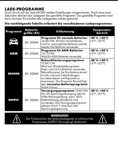

Oh Mann, da kann man sich nur an den Kopf fassen! Die Kühlbox hat 36W sprich 3A liefert das Ladegerät in diesem Modus. 10A kann es. Und kaputt war der Mode-Taster, da fließen die 3A nicht durch 🙄
Es gibt zig Amazon Rezensionen über die ganze MX-Serie wo genau das gleiche Problem mit dem Taster beschrieben ist, mindestens 10 YouTube-Videos beschreiben dessen Reparatur.
Wer da immer noch zweifelt dass das ne Schwachstelle ist, dem ist nicht zu helfen. Für mich persönlich war es nicht ganz so schlimm weil ich das Problem für einen Euro Material und 30 Minuten Arbeit selbst beheben konnte, aber nicht jeder kann SMD löten, und es bleibt trotzdem ärgerlich dass ein so teures Ladegerät derart billig gebaut ist.

Der Supply Modus ist hilfreich, wenn eine Batterie Tiefentladen ist und das Ladegerät die nicht erkennt. 1-2 Min. bei 7 Ampere und die hat genug Volt, das der reguläre Ladevorgang startet. Geht auch mit zweiter Batterie, aber die gibt evtl. zu viel Leistung ab.
Beim CTEK hat auch der Wiederbelebungsmodus erst gar nicht gegriffen. Gut die Batterie hatte nur noch 1 Volt. Es versucht auch gar nicht erst zu laden, da kommt nichts an der Batterie an Ladung an.

Nochmals zu dem Bullshit von oben wegen Supply-Modus sei nicht für Kühlbox. Im Anhang steht ganz allgemein zur Spannungsversorgung, bis 10A. Und die Kühlbox hatte 36W also 3A.
Im übrigen hat das mit der Mode-Taste auch gar nix zu tun, damit schaltet man nur um. Selbst wenn man ein kleines MX hat, braucht man die um zum Beispiel in den AGM-Modus zu schalten. Geht halt nur zwei Jahre lang :rolleyes

Wie du genau den Kühlschrank betrieben hast weiss ich nicht, laut Anleitung 6A über 4h im suppley Modus, Peak 10A.
Da steht aber nichts von anlaufströmen.
Also wenn du jetzt an deinem Kühlschrank eine Batterie hattest und an dieser Batterie den Skandenavier angeschlosssen hättest, sollte das Ctek über Jahre ohne Probleme funktionieren.
Wenn du aber den Kühlschrank nur am Ctek gehabt hast, macht das Ctek relativ schznell die grätsche da die Elektronik zu Langsam ist, dafür eher ein Eisenschwein nehmen, das verzeit dir solche Aktionen.

Erstens, was soll an der Elektronik "zu langsam" sein? An so einem Gelaber merkt man, dass Du von Elektronik keinen Schimmer hast.
Zweitens, wie ich mehrfach schrieb, läuft die Kühlbox mit 3A. Anlaufstrom? Das ist ein Peltier Kühler, keine mit Kompressor.
Drittens, was zur Hölle soll die Last mit dem mechanischen Verschleiß des Tasters zu tun haben? Das ist nicht der Hauptschalter, nur ein Taster. Da fließt kein Strom drüber wenn der Lademodus gewählt ist 🙄
Und viertens, es ist egal ob SMD oder nicht, bei mir war kein Lötkolben und Ersatztaster im Lieferumfang, dann wäre ich gewarnt gewesen. Und es steht auch nirgends "Achtung, Taster maximal zehnmal drücken".
