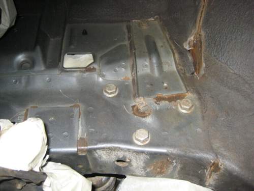

Vor allem nach den Caravan-Stellen gucken was Rost angeht.. hintere Türe.. die Kante unten.. Türunterkanten allgemein, Radhäuser und eben Radhauskanten. Heckklappe gammelt bei vielen auch weil die Dichtung am Wischer da durch ist und keiner sie tauscht. Meiner ist da mit 308 tkm immernoch rostfrei! 😉
Getriebe.. schwer zu sagen. Beim Anfahren sollte es nicht rucken.. schön geschmeidig ziehen bis er so bei 50-70 km/h dann die Gänge durchschaltet bis 100 km/h in den fünften.. da merkt man dann leichtes rucken vom schalten, aber nur leicht. Beim vom Gas gehen.. wenn er unter 50 km/h fällt gibts je nach Steigung / Gefälle manchmal einen kleinen Ruck, da kuppelt er quasi aus und fällt in den Leerlauf was aber normal ist.
Ansonsten ALLES testen, Klima, Sitzheizung.. Spiegelgläserverstellung, Rückwärtsgang, Beleuchtung, Servo mal im Stand von ganz links auf ganz rechts ob was komisch klingt oder tut. Und dann am besten vor der Probefahrt mal Durchschnittsverbrauch nullen via Bordcomputer. Teste auch mal (wenn Motor warm!) aus dem Stand mit "S" Modus (Sporttaste auf Automatikwählhebel) bis 140 km/h zu beschleunigen.. also Kickdown (Pedal voll durch, dann noch etwas mehr Drücken bis es den Kickdown Knopf niederdrückt) ob er sauber schaltet.
Dann bei 50-70 km/h bissle Kurven fahren und lauschen ob sich am Rollgeräusch was ändert (Radlager). Handbremse testen. Mehr fällt mir momentan nicht ein.. einfach halt mit offenen Augen alles anschauen. Motor muss im Leerlauf schön sauber laufen und vor sich hin tickern.
Im Motorraum an sich wird man wenig sehen, aber du kannst natürlich selber noch Fotos machen vom Fahrzeug und die dann hier rein stellen.

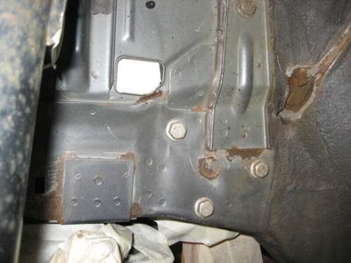

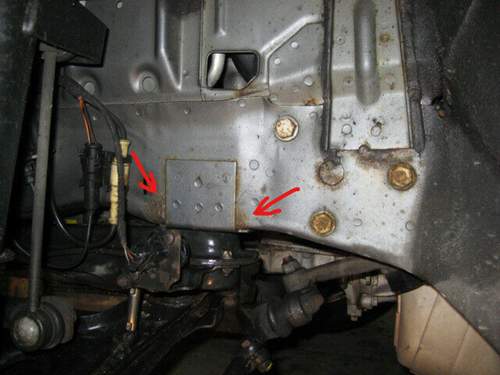

Ein Blick in den linken Radkasten zum Motorraum Innenraum hin ist wichtig.
Hier ist eine übel rostende Schwachstelle bei manchen Fahrzeugen. (Höhe äußere Verschraubung Lenkgetriebe)
Im Motorraum unter der Windschutzscheibe über dem Scheibenwischer ist eine selten aber dann übel durchgerostete Schwachstelle.
Hier gibt es auch beidseitig die einzig bekannten häufig vorkommenden Durchrostungen.
Ab und an schaut der Gilb auch unter den hinteren Zierleisten heraus. Da ist dann immer auch mehr dahinter.
Nicht schwierig zu beseitigen, teuer oder schlimm, aber ärgerlich.
Hintere Radläufe sind auch schon mal durchrostet, aber eher sehr selten.

Auf die Bühne nehmen und unter Kenneraugen eines Bekannten nach Fehlern und Mängeln suchen, oder zum ADAC Gutachter fahren ist immer eine Sache die sich lohnt.
Wie gesagt, Rost ist beim Omega B wirklich kein dominierendes Thema, dagegen rosten andere Oberklasse Kisten schon eher wie verrückt, aber es ist ein ärgerliches Thema, besonders wenn man nicht weiß wo der sich hinterlistig verstecken kann

Kurt, krasse Fotos! 😰 Den Rost im Radhaus vorne hat mein Caravan mit 308 tkm auch etwas. Im Innenraum ist aber garnix.. alles schon ab gehabt. Scheibe kam auch vor 2 Jahren neu, da war nur wenig Rost am Rahmen der vorher fachmännisch beseitigt wurde. Aber wäre sie nicht gerissen.. wenns gammelt dann gehts ja ratz fatz.. 🙁
Solche Fotos rufen einem wieder deutlich ins Gewissen dass man sich um sein Auto kümmern muss.. um genau sowas zu verhindern..
Das ist ein Sammelsorium wo es krassen Rostbefall geben kann.
Ist beim Omega B aber nicht Standard.
Jedoch schauen muß man schon gründlich, wenn man was feines haben will.
Es gibt sogar viele 94/95ger Modelle, die noch quasi komplett rostfrei sind.
Im Gegensatz dazu kannst du an ein 03er Modell kommen, der so durch ist, daß er nur noch in die Presse gerollt gehört.
Aber Daimler, BMW, Ford, VW und z.T. auch Audi, sind hier in den Baujahren oft bis meist wesentlich schlimmer befallen.
