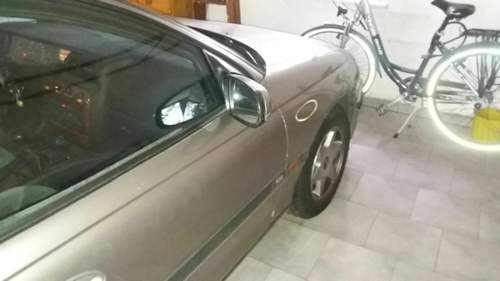

Ist dann doch mehr einer von Kurts bevorzugten. Ein 98er zfl x20xev mit 111000km. Erste Hand, Rost hab ich keinen gesehen, Garagenwagen, CD, Klimatronik. Limo, AHK.. Krümmer etwas undicht, Scheckheft, Tüv 4.18 . Wenn einer int hat. Ich reich den 3 stellig weiter. Pn..
