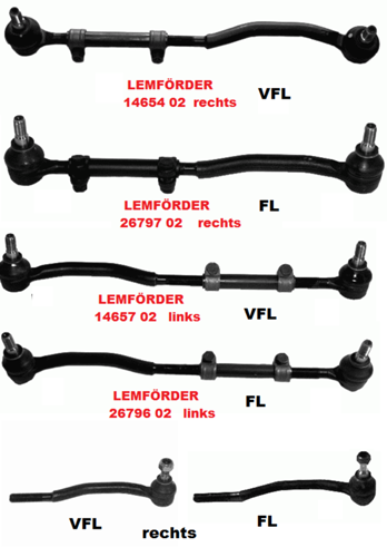

lt. EPC gibt's die mittlere in 2 Ausführungen. Einmal die normale für alle (VFL und FL) und die andere Ausführung für Sportfahrwerk. Lt. Liste its die fürs Sportfahrwerk ab Y10..... müsste also FL sein.
Muss ich meine Spurstangen mal checken. Würde zumindest das teilweise schwammige Fahren erklären..... ich fürchte nämlich ich habe (trotz Meyle-Teilen) die VFL Dinger drin....
Gruß Lars
Lars ,bei Meyle gibt es bei mir nur eine Sorte .
bei Lemförder gibt es Unterschiede !
wenn , dann sollten die äußeren Spurstangenköpfe reichen .
mfg
Spurstangen-komplett-unterschiede
Die sind nur durch die gradere Führung besser gegen eine Durchbiegung in der Kröpfung geschützt.
Die VFL Spurstangen sind beim leichten Bordsteinkontakt oft schnell mal verbogen und es hatte sich in der Vergangenheit damit natürlich auch gleich die Spur verstellt.
Angeblich soll die Maßnahme aber auch ein Flattern mit schwerer Bereifung vermindern.
Die Achsen sind dahingehend beim FL und beim KFL weiter quasi identisch.
Keine Zauberei oder eine wirklich mess- und spürbare Verbesserung der Fahreigenschaften.
Ein Schelm, der da einen schlechteren Lauf/Geradeauslauf rein interpretiert.
