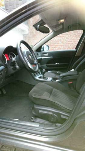

momentan bin ich auf der Suche nach einem würdigen Nachfolger für meinen Honda Civic 8 1.8L. Nun bin ich mittlerweile bei Alfa gelandet.
Mein Budget beträgt ca. 10.000€ damit wäre wahrscheinlich v.a. der 159 interessant. Von der Motorisierung her scheint mir der 1.8L TBi die beste Wahl zu sein, da der 2.2 wahrscheinlich mein Budget sprengt und 1.8 MPi und 1.9 JTS keine wirkliche Mehrleistung im Vergleich zu meinem Honda (140 PS) bieten.
Alleine auf der Basis (1.8L TBi bis 10k€) schränkt sich die Auswahl schon recht ein. (Wobei natürlich auch die EZ > 2009 dazu kommt.)
Meine 1. Frage daher: Sind Angebote auf der Basis realistisch? Meiner Einschätzung nach sind durchaus legitime Inserate dabei oder geht das eher in Richtung if it seems too good to be true, it probably is?
Dann: Wie sieht es in puncto Ausstattung aus? In meiner Recherche haben sich die Fahrzeuge v.a. durch Xenonscheinwerfer, (Teil)Leder/Alfatex (?) oder das ti-Paket unterschieden. Ansonsten gab es keine großen Unterscheide bei der Ausstattung, sehe ich das richtig? Und: Welche Ausstattung empfiehlt ihr?
Taugen die Xenonscheinwerfer?
Wie ist es mit den Sitzbezügen? Zum Thema Leder vs. Alfatex wurde ja schon einiges diskutiert, wie sieht es mit den normalen Stoff-Bezügen aus?
Vielen Dank schonmal!

Der im Angebot sieht eigentlich o.k. aus, ist aber kein "TI", denn dann hätte er
Ledersitze, dieser hier hat Stoffsitze.
Sieht eher nach einem Turismo, der auf "TI" gepipmpt wurde..
