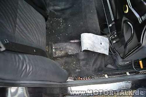

Habe bereits ABS Leitungen der Hinterachse im Beifahrerfußraum liegen und das Steuergerät ist auch schon befreit. Selbst dort im Innenraum sind die Kabel nicht mehr in Ordnung. DANKE SIEMENS Für Isolierungen ohne Weichmacher !!!

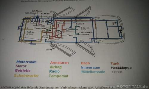

Anbei ein Kabelbaumplan sowie ein Bild mit ausgebautem STG und ohne Handschuhfach. Der Dunkelblaue ist das Opfer. Motorraum also.
Wo muss der Baum an den Sicherungskästen getrennt werden? Wo sind die Verbinder (Stecker) für Versorgungsspannung und Co?

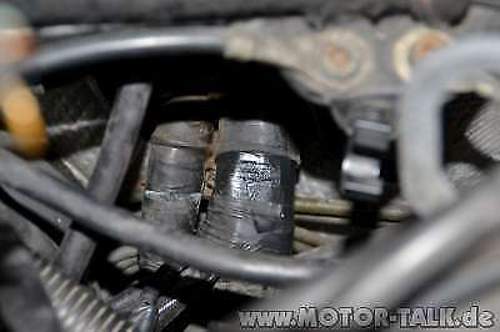

Da mir keiner helfen kann, helf ich jetzt euch. Ich glaub ich kriegs jetzt hin. War zwar bis hierher schon ein langer Weg und ist noch nicht behoben aber das Auto is an sich jzu geil um es von der Straße zu verbannen.
Es waren im Vorfeld viele Vorbereitungsarbeiten wie Verkleidungen entfernen und Pläne lesen. Aber ich bin soweit den Baum rausnehmen zu können.
Hier die Bilder. Bin überzeugt davon, dass sie hilfreich sein werden. Ein Danke wäre nett. 😁

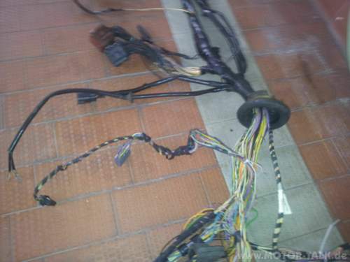

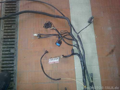

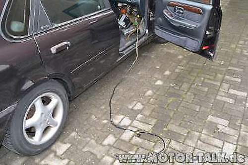

Er ist draussen. Seht selbst. Kriege die Kriese. Gamme,l Gammel und noch mehr Gammel.
Hier könnt ihr schön nachsehen wo ihr den Baum überall abstecken müsst.
Mehrere Leitungen sind sogar durchtrennt.
Uebersicht-seitlich
Schaltwahlhebel-abs-sensoren-hinten
Abs-edis-tempomat-relais-kuehler-startsperre-lambda-abs-vr-servodruck
+12
Alter Falter. Einige Litzen sind ja mächtig ausgefranst. Was hat sich Siemens da bloß geleistet? 😛
Gibt schonmal einen guten Einblick, falls man das noch vor sich hat. 😁

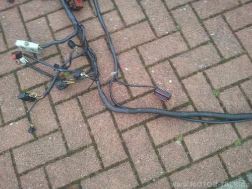

Hier mal Updates :
Habe ja mit einigem gerechnet, aber sowas..... Jedenfalls bin ich happy. Alles funktioniert wieder.

Das liegt an dem Wasserablaufkanal unterhalb der Batterie. Es muss ueber das Kabel laufen. Anders lann och es mir nicht erklären. Als Feuerwehrker :-) frage ich mich warum der Kahn mir nicht auf dem Hof abgefackelt ist.
Sind jetzt Kabel von ein paar Altgeräten vom Elektroschrott dazwischen anständig verlötet und mit Schrumpfschlauch ummantelt.
