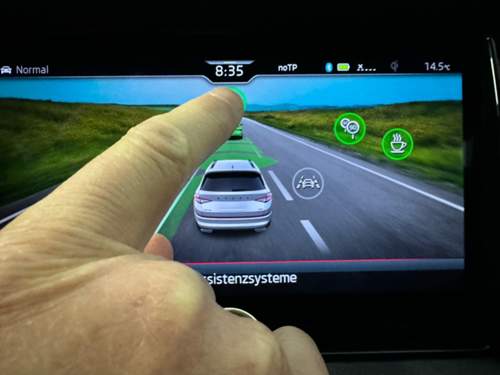

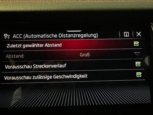

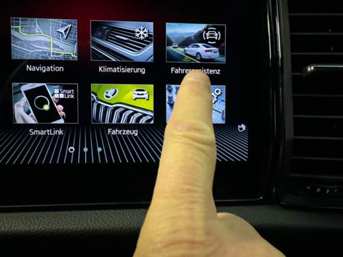

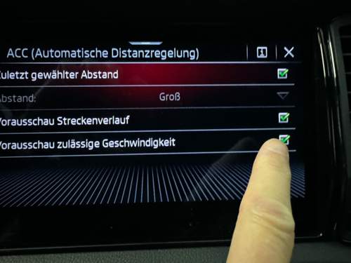

Wahrscheinlich ist der pACC nicht aktiviert. Das musst du unter Assistenten anklicken und die Häkchen setzen.
Hab es korrigiert. Es sollte 12/22 heißen.
Unter welchem Unterpunkt sollte das sein?
Im Menu die Kachel Fahrassistenz
