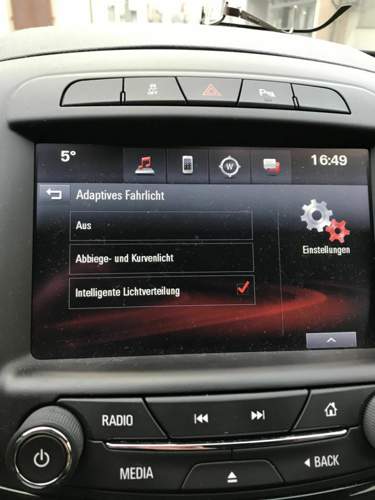

Also meiner war diese Woche 2 Tage beim FOH und bekam diverse updates. Unter anderem sind die Funktionen AFL+ jetzt anwählbar. Desweiteren habe ich jetzt auch die Android Auto App im Display. Es wurden insgesamt 4 Steuergräte programmiert und es soll sehr lange gedauert haben. Leider brachten die updates keinen Erfolg bezüglich meinen TWW Problemen. Siehe anderen Thread.

Meiner ist Bj. 11/15 Den Shop habe ich glaube nicht. Muss ich nachher mal schauen gehen.

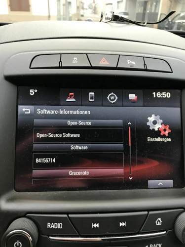

Also so siehts bei mir jetzt aus. Übrigens den Shop konnte ich nicht finden.

So, ich habe gerade geschaut. Das update soll laut opel ab dem 10.01.2017 wieder freigegeben sein.
Aber, ich kann wirklich nur jedem empfehlen. Wer ein navi/radio hat welches ohne Fehler läuft und die androit Funktion nicht wirklich braucht, macht das update nicht und freut euch das ihr keine Probleme habt.
Und glaubt mir ich weiss wovon ich rede. Ich habe mit dieser sch.... Jeden Tag zu tun.
