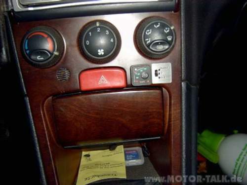

Wir haben vor einiger Zeit einen Seat Leon 2.8 Cupra gekauft. Nach längerer Standzeit möchte ich mich jetzt mal drum kümmern. Im Wagen (holländisches Modell) wurde eine icom-Gasanlage verbaut, vermutlich auch in Holland. Der Vorbesitzer / Verkäufer hat sie vor 2-3 Jahren in Deutschland eintragen lassen. Zum letzten TÜV (Februar 2012) muss sie noch funktioniert haben, sonst gäbs ja keine Plakette.
Aktuell funktioniert sie allerdings nicht. Sie macht keinen Mucks. Am Kontrollfeld im Innenraum leuchtet keine einzige LED. Beim Kauf war das für mich als Laien schlecht zu kontrollieren, beim günstigen Fahrzeugpreis aber auch egal.
Ich möchte die Anlage nun so langsam wieder zum Laufen bringen und würde mich über Eure Hilfe freuen. Leider hab ich keinerelei Unterlagen dazu, so dass meine ersten Fragen lauten:
1. Wo bekome ich die Bedienungsanleitung zur Icom?
2. Wo bekomme ich die Einbauanleitung zur Icom?
Morgen werde ich erstmal tanken, nicht dass der Tank einfach nur leer ist. Hab noch nie Gas getankt... DAS wird ein Spaß 😁 Da das Frontblech / Schloßträger mal nen Stoß bekommen hat, hat´s das Kabel der äußersten Einspritzdüse durchgescheuert - evtl. is ja nur ne Sicherung durch. Ich werd morgen also noch alle Sicherungen checken die ich finden kann.
Und um dann ans eigentliche Problem zu gehen:
3. Wo finde ich eine Anleitung zur strukturierten Fehlersuche bzw. wie gehe ich vor?
4. Wo finde ich die Stromlaufpläne zur Anlage?
Im Anhang noch ein paar Bilder der Anlage bzw. Eintragung um ggf. die Bauteile zu verifizieren.

Ja , aber in etwas einfacherer Version , somit hab ich mit einem 3 Stufen Schiebeschalter die
möglichkeit.
Mono
7 sec.
30 sec.
Die 55 sec Stufe benötige ich nicht.
Gruß Eddy
