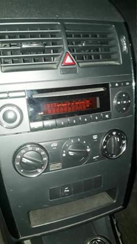

Hallo vielen Dank für die ausführliche Antwort. Baujahr 2005. Foto folgt...
Siehe Foto

@FlavaDanny schrieb am 28. März 2020 um 22:31:35 Uhr:
Siehe Foto
Aha,
ist doch ein Audio 5 CD (eben doch Einstiegsgerät).
Hatte mich nur an deiner Aussage "ist ja leider keine normale DIN-Größe" festgemacht.
Aber genau diese NORMALE DIN-Größe ist es halt, eben 1-DIN.

Beim Audio 5 CD aus 2005 ist nix möglich mit Btooth, max. eben Transmitter.
Es sei denn du baust um auf 2-DIN (doppelte Bauhöhe als das Audio 5 CD), aber dann müßtest du die Mittelkonsole umbauen um dass das Radio paßt.
