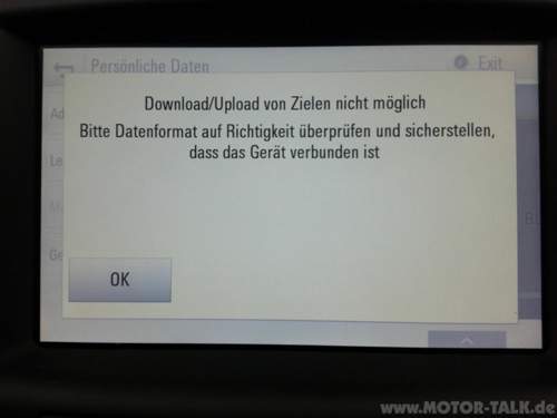

Ich erhalte bei Upload / Download meiner POI folgende Fehlermeldung:
Download/Upload von Zielen nicht möglich.
Bitte Datenformat auf Richtigkeit überprüfen udn sicherstellen, dass das Gerät verbunden ist.
Welches ist denn das richtige Format?
Bitte um einen kurzen Hinweis.
Danke

Wer hat das mit der aktuellsten SW vom IL mit welchen Parametern geschafft:
- USB-Stick Typ/Größe?
- Dateisystem (FAT / FAT32 / NTFS) ?
- Windows-Editor oder Notepad++ oder ?
- Windows-Zeilenumbruch (CR LF)?
- Freizeile, also Zeilenumbruch nach letztem Eintrag ja/nein
- Welche Daten, außerhalb der Koordinaten und Bezeichnung des POI?
Eine Beispielzeile, wie ich es versuchte (Koordinaten verändert - nun in der Botanik, denke ich 😉 ):
12.057840, 50.090068, "Fam Opel", "Rüsselsheim Opelstr 1", "0123456"
und nun dachte ich, dass eine Nachkommastelle zu wenig (BA mit der Lupe untersucht)... aber auch mit der 0 als 7. Nachkommastelle, der gleiche Mist - nichts tut sich.
12.0578400, 50.0900680, "Fam Opel", "Rüsselsheim Opelstr 1", "0123456"
Beim Gegentest mit dem Upload auf den Stick immer die gleiche Fehlermeldung, bei 5 getesteten Sticks mit unterschiedlichsten Dateiformaten (siehe Bild). Deswegen würde ich euch bitten, mir eine funktionierende Parameter-Kombi konkret zu benennen - am besten mit einer getesteten Datei *.poi.
Jens
Fehlermeldung
Mein Problem selber gelöst. 🙂
So was banales hab ich nicht bedacht: Es darf keine SD-Karte (meine Musiksammlung) im SD-Slot sein. Arg bescheuert programmiert, aber bitteschön - ich hoffe, ich hatte da nichts in der BA / FAQ überlesen 🙁
