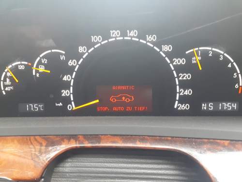

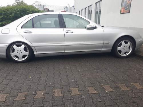

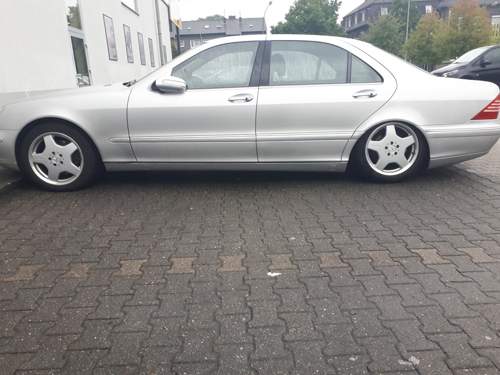

Bei der Abholung von Mercedes hing der Wagen hinten auf dem Boden, links etwas mehr als rechts.
Zunächst pumpte er sich nach dem Starten wieder hoch, sackte aber schon während der Fahrt wieder ab, dann kam die rote Anzeige (Bild 1).
Ein Zischen war nicht zu hören, obwohl das Absinken nur ca. 2 Minuten dauerte.
Hier Bilder 2 und 3 dazu.

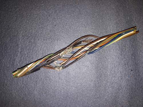

Ich war noch die Bilder schuldig.
Bild 1 zeigt den ausgewechselten Teil des Gasanlagen-Kabelbaums von Januar 2023.
Bild 2 ist die Ursache für undichte Airmatic-Leitung.
An der Stelle, an der die Kugelschreiberspitze liegt, wurde das Kabel gequetscht und hat Masse bekommen.
Von dort ist der Kabelbaum Richtung Benzinpumpe völlig verschmort.
Kleine Ursache, große Wirkung.

Das habe ich erst zum Schluss bemerkt, als ich den linken hinteren Sitz und die äußere Abdeckung entfernt habe:
Dort war ein Kabel der Gasanlage, das ein Signal von der Benzinpumpe holt, völlig durchgeschmort und blank (Bild 16 - 21).
Durch ungünstige Verlegung hatte es Masse bekommen und eine Absicherung gab es auch nicht.
Dadurch ist vermutlich die Sicherung für die Benzinpumpe durchgebrannt, außerdem ein Luft-Schlauch von der PSE-Versorgung (auf dem Bild 17 hatte ich die undichte Stelle bereits durch Herausschneiden und den Einsatz eines Verbinders repariert).
Ebenfalls ist die Airmatic-Luftleitung an der roten Markierung durch das verschmorte Kabel undicht geworden (Bild 21).
Ich hatte dann noch eine Probefahrt gemacht, um die Dichtigkeit der Airmatic zu prüfen.
Am nächsten Tag sprang der Wagen wieder nicht an (Sicherung Benzinpumpe durchgebrannt, von mir leider nicht erkannt).
Ich habe den Wagen dann mit dem ADAC zu Becker nach Herne gebracht.
Dort wurde der Kabelbaum erneuert und auch eine Sicherung zur Benzinpumpe eingebaut (Bild 22).
