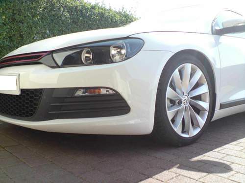

Update (bin gerade auf diesen Beitrag gestoßen): ich fahre das Bilstein B14 am Scirocco und bin hellauf begeistert. Allerdings musste ich eine Extrarunde drehen, weil die hinteren Federn im progressiven Bereich klapperten, indem die Windungen aufeinander stießen. Ist aber laut diversen Foren und Bilstein ein Einzelfall. Bilstein haben mir jetzt (so wie es H&R ab Werk machen) Silikonschläuche als Überzieher für die betroffenen Federwindungen geschickt und die wurden am Freitag eingebaut und ich muss sagen: einfach nur geil! Jetzt ist das Fahrwerk schön straff, aber weit weg von rappelig oder hart. Ich habe es auf den maximalen TÜV-fähige Tieferlegung von 40 mm runter gedreht. Wen das nicht stört, der kann hinten nochmal rund 15 mm runter. Vorne sind´s vielleicht noch 5-10 mm. Würde ich aber nicht machen. Wer extrem tiefer will, der sollte sich ein H&R 50-80 mm Gew. Fahrwerk holen😉
