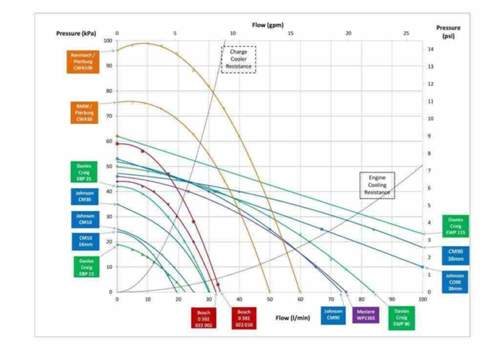

Du schreibst noch etwas von der Verstärkung des NT-Kühlkreislaufes. Was bedeutet das genau?
Das bedeutet, dass der Kühlkreislauf für den kompressor leistungsfähiger gemacht werden muss.
zB. Grössere NT-Pumpe für mehr Durchfluss, Entkoppeln von der Motorkühlung, grössere/bessere/zusätzliche NT-Kühler

3.) benötige ich bei einem 172er Pully und einer Leistungssteigerung auf ca. 560 PS bereits eine größere NT-Pumpe - ab wann benötigt man diese?
4.) Was für Lösungen gibt es für eine größere NT-Pumpe?

zu 4.) Es gibt zu viele Lösungen für eine grössere NT-Pumpe, als dass ich sie alle kenne oder gar auflisten kann und will. Hier bitte Google bemühen oder die SuFu im Forum.

In einem anderen Forum hat sich mal einer die Mühe gemacht sämtliche Pumpen in einen Graphen zu bringen zur besseren Übersicht. Ich selbst habe mir eine EWP-80 gekauft. Ist aber noch nicht eingebaut.
