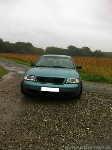

Meine zweite Doku / Erfahrungsbericht.

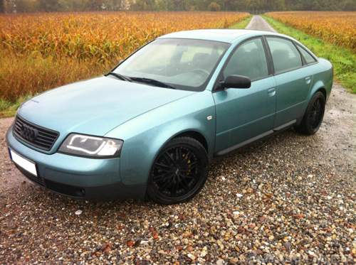

Diesmal das Thema "PlastiDip". Mir gingen die vielen Steinschläge am Kühlergrill ein wenig auf den Sack und ich war mir nicht ganz schlüssig wie ich an das Thema rangehe. Das, gepaart mit der Neugier auf das Wundermittelchen namens "PlastiDip", hat mich dazu gebracht, mir in der Bucht man eine Dose zu angeln.
Arbeitsvorgänge:
schrauben suchen, clips NICHT zerstören, zerren, fluchen, teile säubern, dose schütteln, sprühen, warten, dose schütteln, sprühen, warten, [ noch 4-5 mal], mit cutter ränder nachschneiden, abpiddeln, dranklipsen
Beschreibung der Bilder / Arbeitsschritte:
Bild 1: der obere Grill ist von unten verschraubt, die übrigen sind alle geklipst

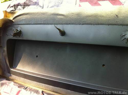

Bild 2: Steinschlag
Bild 3: Steinschlag
Bild 4: Der Dicke ohne Grills
Bild 5: Hier ist das S-Logo befestigt
Bild 6: Hatte versucht die Ringe zu entfernen. Nach 3 abgebrochenen Clips aufgehört -.-
Bild 7: gereinigt und bereit zum dippen
Bild 8: erste Schicht ... hmmm ....
Bild 9: noch nicht so überzeugt
Bild 10: der Testkandidat
Bild 11: PaintShop NOT Pro. Alle zu dippenden Teile. Vierte Schicht ca
Bild 12: Einige Schichten später, überzeugt langsam 🙂
Bild 13: Rahmen der Nebler, fertig
Bild 14: Fertiger Grill, überzeugt 🙂
Bild 15: Dort, wo man das Gummi wieder abziehen will, muss man SORGFÄLTIG einschneiden
Bild 16: Piddeln und abziehen
Bild 17: Gefühl zahlt sich aus 🙂
Bilder 18&19 : fertig 🙂 die Ringe bleiben schwarz!
Grill an Motorhaube, unten verschraubt
Steinschlag
Steinschlag

na das sieht ja super aus! Nicht nur eine optische Verbesserung, auch ein gleichzeitig ein Steinschlagschutz😁
Dankeschön, genau guter Schutz 🙂 .. mir wurde der Fahrerspiegel vor paar Wochen sowieso seitlich verkratzt, was man nach dem sprühen nicht mehr sieht 😉
Aber muss an euch alle sagen das meine Oberflächenstruktur von dem dippzeug bisschen "rau" sich anfühlt. Irgendwie komisch, also ein komplettes Auto würde ich eher folieren...

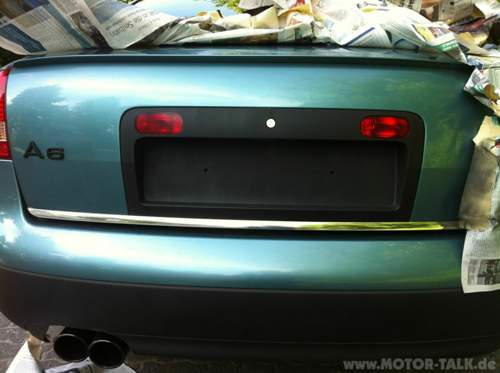

Das Heck ist nun auch gedippt ^^
Img-7125
Img-7128
Img-7129
Nicht schlecht. Hast du das A6 auch gedippt? Ohne abbauen?
Nein, das leider nicht damals habe ich mir den Schriftzug direkt in schwarz gekauft und die alten Sachen abgemacht. Da kannte ich noch kein plasti dipp :-)
schon lange nichts mehr gepostet worden... meine Chromleisten sind nun komplett schwarz matt.

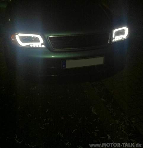

Ich sehe die light Tube Scheinwerfer kannste da mal nen Bild von vorne machen? Das ist das erste mal das ich die eingebaut seh und dann noch in meiner Farbe ;-)
Kann man da nur die Röhren anklemmen und diese hässlichen einzelnen LED weg lassen?
Hi, die kann man bestimmt abklemmen, wenn du sie außeinander nimmst. Allerdings musst du die dann wieder abdichten oder es funktioniert durch die hintere Leuchtmittelöffnung?! Ich werde meine so lassen.
Nachts sehen die Dinger einfach am besten aus. Tagsüber leider meißt wie eine Brille ^^

ich habe lange gesucht , dann habe ich mich nun für diese Scheinwerfer entschieden, hätte auch gerne andere mit nur einem Schweif gehabt, gibt es aber nirgends. --> selber bauen :-P
Nacht
