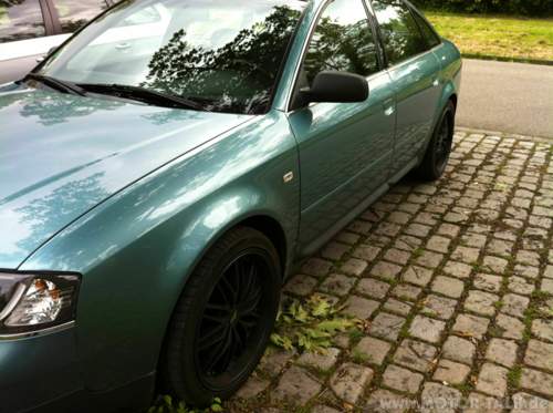

So Wetter war schön, also los gedippt!
Die Felgen sind dir aber nicht so gelungen. 😰

Na Bissl Schmutz ist auch grad dran ja, aber ist auch nicht einfach mit dem dippen im Garten. Windstill und so währe schon besser gewesen.

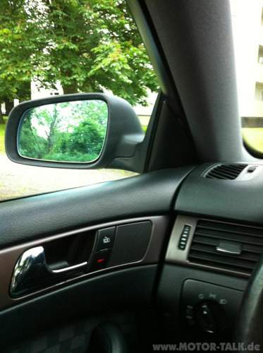

habe nun endlich meine Spiegel und die breiten Leisten gedippt 🙂
Img-6984
Img-6988
Img-6986
na das sieht ja super aus! Nicht nur eine optische Verbesserung, auch ein gleichzeitig ein Steinschlagschutz😁
