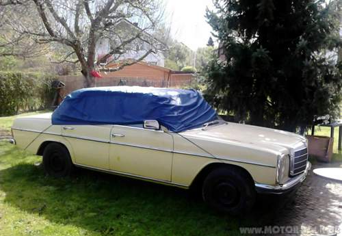

Hi Freunde des /8ers.
Wollte euch mal zeigen, was passiert wenn man einem Auto immer nur Unterbodenschutz verpasst, jedoch die Wasserabläufe im Auto nicht reinigt und die Scheibendichtungen vernachlässigt, bzw. nicht dicht hält.

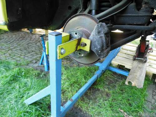

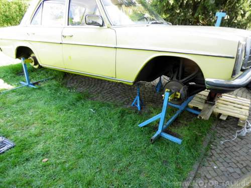

Wir haben dazu den Wagen auf die Seite gelegt und werden ihm nun einen NEUEN Unterboden verpassen und alle sonstigen verrotteten Bleche erneuern. Ebenso den Tank, den Kühlerträger und die Stossdämpferaufnahmen - vorerst -!!! Werde in regelmäßigen Abständen davon berichten. Morgen fange ich an meinem grünen 280 CE an. Dazu gibt es dann auch Bilder, Viele Grüße Dieter
200 d/8 - w115
Räder ab
Kippheber dran
+12

der Rahmen zum Umlegen des Autos ist Klasse! Respekt! 😰
Ihr wollt das aber nicht im Freien schweissen, oder? 😁

Ähm.... ja.... also so eine ähnliche Konstruktion habe ich schon mal gesehen. Was mir auf gefallen ist, ihr habt den Motor getriebe und differenzial drin gelassen die Teile haben alle eine Gehäuse entlüftung.
Also wenn Frau nachher über ölflecke schimpft würde mich das nicht wundern 😉

Keulinchen hat das ja schon beantwortet mit dem Spitznamen "Dicke Bertha". Auf dem Kippheber waren schon montiert 1 x R 107, 1 x R 113 und 2 x W 114. Ich habe 40 Jahre beim Daimler gearbeitet, mein Sohn ist Servicetechniker bei VW/Audi
mit 23 Jahren Berufserfahrung. Wir spannen das Fahrgestell mit zwei diagonalen Spannseilen ab. Wir erneuern Stück für Stück vom Bodenblech, erst rechts, dann linke Seite, zuletzt kommen die neuen Rahmenteile und
Querstreben dran und die neuen Einstiege. Ein Verziehen der Karosse dürfte somit unterbleiben. Der Unterboden, die Heckbodengruppe und die Stehbleche wurden schon einmal erneuert, leider ohne die Stossdämpferaufnahmen mit zu machen. Wir werden weiter berichten. Aber wir lassen uns Zeit, haben eine Richtzeit von ca. 16 Monaten kalkuliert. Wir haben ja 4 Autos, als nächstes kommt der grüne 280 CE dran. Der sah anfangs sehr gut von unten aus, aber nachdem ich heute die Schaltstange vom RG kontrolliert habe, habe ich mal den Unterbodenschutz abgerissen, dort drunter ist ebenfalls alles faul, jedoch nur seitlich an den Einstiegen. Ich denke, das kommt immer von der Feuchtigkeit von Innen, da das Fahrzeug einen hervorragenden Bodyschutz hatte. VG Dieter

Ein paar streben einbraten schadet nicht, auch diagonal. Und von B zur B Säule, nicht das die Türen wie im Salon auf und zu gehen... :-)
Das ist nicht schlecht, das werden wir machen. Hier der Link zur "dicken Bertha"!
