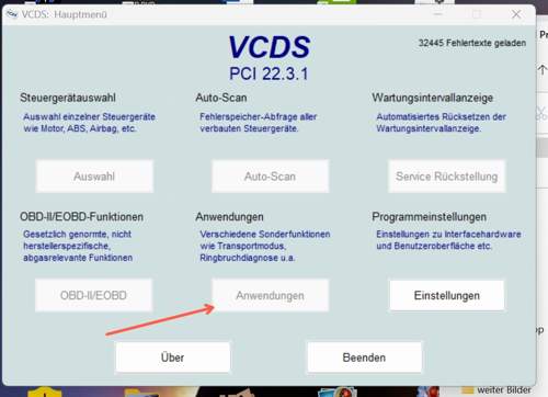

OK, warten wir mal ab, was du mit VCDS auslesen kannst, vergiss bitte die Ringbruchdiagnose nicht.
Gateway nicht vorhanden müsste das Diagnoseinterface für Datenbus betreffen, zumindest den Most-Bus-Teil.
@Atomickeins schrieb am 27. Juli 2024 um 18:28:06 Uhr:
.... vergiss bitte die Ringbruchdiagnose nicht.....
Watt iss'n nu das wieder ?😕

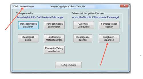

Gern geschehen und fein, dass es wieder klappt. Vielleicht war Deine 4F-Diva nur mal etwas zickig. 😁
Die Ringbruchdiagnose macht man mit VCDS, siehe Bildanhang oder schau mal ins Handbuch unter 5.6.
