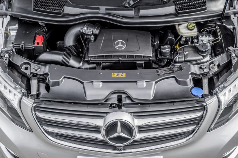

Mein V250d aus 01.2015 nervt.
Bei Drehzahlen zwischen 1500 und 2000 Touren unter Last brummt es im Amaturenträger zwischen Windschutzscheibe und Tachometer.
Hat jemand das Gleiche Thema?
Oder kennt jemand die Ursache?
Möchte den Bus ungern zum MB Händler stellen und sagen mach Mal.....

Moin. Probiers mal mit Schaumstoff zwischen Spritzwand und Ansaugschlauch, das war’s bei mir!

Bei meinem ersten V250 konnte ich das Geräusch durch Druck auf das Armaturenbrett in Höhe des kleinen Fensters unterbinden. Allerdings kam das Geräusch wieder, sobald ich die Hand weggenommen habe. Ich vermute daher die Ursache irgendwo im Armaturenbrett.

Bei mir brummt es auch und kommt von der rechten Seite des Armaturenbretts (Nähe kleines, sinnloses Fenster)...das schnarrt/schnasselt so in Resonanz von Plastikteilen...im Drehzahlbereich 1900-2500 U/min
War neulich zum Service B in der Sternenwarte: die Jungs haben einfach mal das Handschuhfach leer gemacht und das Geräusch war weg..wie peinlich! Haben da 4-5 Teelöffel drin gehabt, die bei genau dieser Drehzahl ein "Schnasseln" erzeugt haben müssen...jetzt brummt nur noch der Lüftermotor sehr laut & vibriert etwas. Da gibt´s aber schon einen anderen Thread.

Gitter vorne links unter der Windschutzscheibe war es bei mir .....
Das sind die Schläuche zum Wärmetauscher im Motorraum die an der Stirnwand reingehen
@Rentnerwagenjoerg schrieb am 21. September 2023 um 14:07:23 Uhr:
Das klingt vielversprechend!
Hast du zufällig ein Bild für uns?

oder einfach auf dem Bild hier markieren
https://www.autodata1.com/.../...des-benz-v-class-w447-%5B18505%5D.jpg
wie hast du das Problem dann abgestellt?
