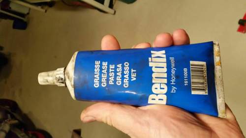

Fett gehört nirgends an die Bremse. Die Bremsflüssigkeit darf keinesfalls mit Fett in Kontakt geraten und das passiert aber, wenn der Kolben eingefettet und hineingedrückt wird. Rückstände vom Fett bleiben trotz Dichtungen am Kolben.
2. Das übrige Fett, mag es auch wenig sein, wird heiß, wird dünnflüssig, läuft und wird geschleudert (von der routierenden Nabe) etc.
Bei jedem der schraubt müssten dabei die Alarmglocken läuten. Unten werde ich ein Foto von der korrekten Paste einstellen.
Das Moped kam1987 auf den Markt und wurde bis in den ersten 2000-ern produziert. In den allermeisten Fällen sind da noch die Originalgummis drin. Selbst wenn der Gummi nur 5 Jahre alt ist, verändert sich der Kunststoff nicht unerheblich, was sich gerade bei Quetschungen zeigt. Das ist Technik, das ist Wissenschaft und da nützt kein Palaver.

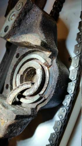

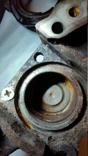

Anbei ein Bremssattel, der einige Stunden vorher noch TÜV bekam. Zwei Leitungen hatten wir mit neuer Bremsflüssigkeit versehen, die anderen beiden mussten noch erledigt werden als der Prüfer das fahrzeug abnahm. Er meinte noch, dass er im Falle einer inkorrekten Bremse den Stempel verweigern muss und ob wir das riskieren wollen. Er nahm das Fahrzeug ab, stellte es auch auf die Rolle, grinste und meinte, dass wir aber die anderen beiden Leitungen auch noch machen werden.
Er war weg und wir machten weiter. Mit dem letzten Pedaldruck spritzte es unter dem Wagen und ich war voll Bremsflüssigkeit, das Pedal ohne Druck auf dem Boden. Hier waren es nicht die Manschetten, sondern Haarrisse im Bremssattel die zum Bruch führten. Das ist die ganz krasse Form, meist ist es der Gummi...
DER PRÜFER HATTE KEINE CHANCE ETWAS ZU SEHEN!
Der Sattel hängt seit 15 Jahren in meiner Werkstatt, deshalb der Flugrost.
